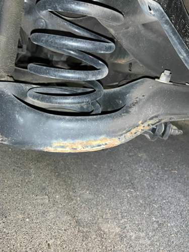

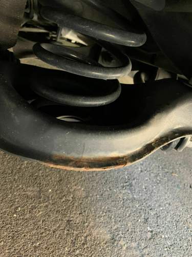

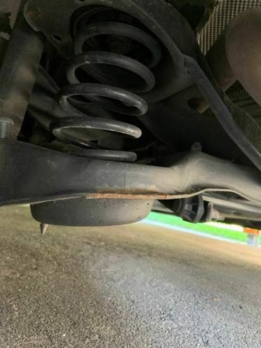

Hallo Jungs,
muss ich mir Sorgen machen (Fotos) ? Das Auto ist 3 Jahre alt.
Lg
Marlene
Bild #210260883
Bild #210260884
Bild #210260885
Nee musst du nicht. Mein Unterboden ist nach 8 Jahren und ohne Garage super, nur alle Teile auf denen FoMoCo drauf steht, sprich das ganze Fahrwerk, sieht bisschen gammelig aus.. Achten solltest du auf die Hinterachsbuchsen, die gammeln gerne, typische krankheit dieses Fahrwerks, und wie bei vielen anderen auch die Federn selbst, die unten Rost ansetzen und irgendwann brechen. Hatte beides bei meinem D3: Hinterachsbuchsen nach 6 Jahren vorsorglich getauscht und eine Feder vorne gebrochen nach 8 Jahren. Wenn du den Wagen lsnge behalten willst, könntest du jetzt in Rostvorsorge am Fahrwerk investieren, alles andere ist unproblematisch..
Moin Marlene,
für einen Dreijährigen ist das in der Tat schon ziemlich deutlich. Kommt vom Streusalz, das auch in der Umgebung an den Bauteilen als weißlicher Belag sichtbar zu sein scheint. Bei meinem sechsjährigen V40 Cross Country habe ich genau die gleichen Stellen entdeckt, wenn auch noch etwas milder im Ausmaß – ist also leider nichts Ungewöhnliches. Es ist wohl noch keine Durchrostung, also noch nicht TÜV-kritisch, kann es aber unbehandelt in einigen Jahren werden.
Meine Abhilfe und Empfehlung: Owatrol! Das ist ein Rostschutzöl, das gezielt für angerostete Stellen gedacht ist und den weiteren Fraß stoppt. Es bildet einen lackartigen, klaren, festen Film. Andere Mittel, die ölig bleiben, würden bei Regen schnell wieder abgewaschen. Ich habe mir eine Halbliterdose gekauft und mit einem etwa 1 cm breiten Pinsel aufgetragen. Vorher habe ich mit einer Drahtbürste im Zahnbürstenformat den abblätternden Teil des Rostes entfernt. Bei deinem steht auch noch teilweise etwas Lack frei. Wenn alles Bröselige weggebürstet ist, hält Owatrol auf dem "Restrost" optimal. Die Stelle muss also nicht komplett entrostet werden. Such mal im Netz nach dem "Korrosionsschutzdepot". Da gibt es das Öl und auch Infos zur Wirkung und Verarbeitung. Ich habe den V40 dazu auf der Hebebühne gehabt und mir den ganzen Unterboden angesehen. Ein Hilfsrahmen vorne hatte auch etwas Kantenrost – bezeichnenderweise alles Teile, die von Ford stammen, Die Karosserie an sich ist tadellos. Das Fahrwerksteil bei dir im Bild ist ja austauschbar, also kein Riesenproblem. Dennoch unter Volvos Würde, ganz klar.
Zur Vorsorge: möglichst wenig Fahrten bei gesalzenem Winterwetter; und wenn doch, dann öfter eine Wagenwäsche mit Unterbodenwäsche. Schlimm is eine lange Wartezeit zwischen Salzfahrt und der nächsten Wäsche im Frühjahr. Ich habe die Owatrol-Behandlung vor Kurzem im Sommer gemacht und bin gespannt, wie es bei den nächsten Reifenwechseln im Herbst und Frühjahr aussieht. Beim Ölwechsel nächsten Sommer bessere ich ggf. nach.
Sorgenfreie Grüße
P.S. Hallo le mOnd, da haben sich unsere Antworten gekreuzt. Ich will den Volvo auf jeden Fall lange behalten und nehme die Buchsen daher mal in Augenschein, auch wenn die beim AWD vielleicht anders aussehen.
" eine Feder vorne gebrochen nach 8 Jahren."
ist bei meinem schon nach noch nicht ganz 4 Jahren gebrochen, das dürfte ein "negativer Rekord" und eine echte Enttäuschung sein.
