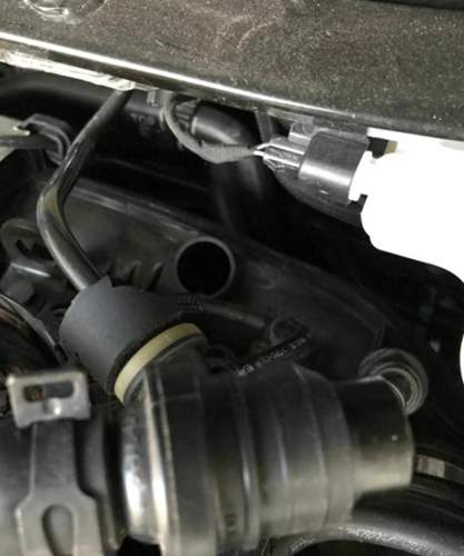

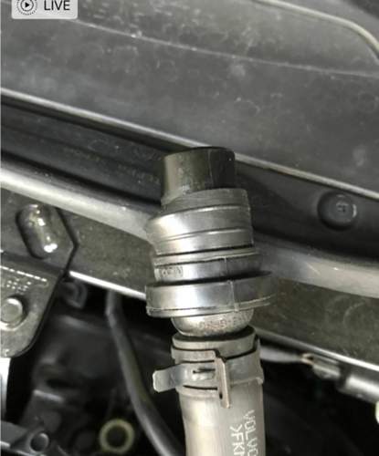

Der 314430407?
Wieso locker?
Der hat doch Spannschallen drauf - hat die eine nachgegeben?
Hab leider anderes Auto und somit kann nich nachschauen...
Gruß Didi
Der Schlauch selber sitzt fest aber das "Endstück" nicht in dem Loch. Es kann doch nicht sein, dass das da nur so leicht aufgesteckt wird. Wenn man es drückt, schiebt sich die Dichtung (oder das Gummiteil) zusammen und sitzt trotzdem nicht fest.
Bildschirmfoto-2021-06-19-um-21-00
Bildschirmfoto-2021-06-19-um-21-01
Meine Recherche hat ergeben, dass der Schlauch zur Kurbelgehäuseentlüftung gehört.
Auf den Abbildungen auf volvopartswebstore sieht es für mich so aus, als hätte der an beiden Seiten Schlauchschellen und sollte daher wohl einigermaßen fest sein.
Leider kann ich dir keine weiteren technischen Auskünfte geben.
Ah, verstehe - vielleicht ist das Gummi schon ausgeleiert...?
Ne, ausgeleiert ist da nichts. Der Schlauch muss vorher schon so lose gewesen sein, da ich dort hinten gar nicht dran war. Plötzlich war der Schlauch ab. Muss ich mir morgen noch einmal in Ruhe anschauen.
@Mic296
Die Schelle ist ja vorhanden.
Dem Bild nach ist der Schlauch ja noch an einer Art Flansch fest, der in das Loch vom schwarzen Plastikteil (Ansaugkrümmer?) gehört. So wie der Gummiring am Flansch aussieht, hätte ich gesagt, das der von Haus aus etwas locker sitzen könnte, aber nicht beim schief angucken schon rausfallen darf. Dann zieht der Motor ja etwas falschluft.
Hi, sehe gerade das ein wenig zu spät 😁
Das ist die Kurbelwellen gehäuse entlüftung. Dieser Schlauch ist mit 2 Schellen befestigt an der Motor seite ist eine Schraubklemme und an dem Flansch ist eine Spannklemme. Wichtig ist das Keine Verstopfung in der Kurbelwellen gehäuse entlüftung ist. Hab damals nähmlich die komplette Ansaugung selber umgebaut und weiß wo welcher Schlauch sitz ;D
LG
Motor
So, habe das "Problem" gelöst. Hätte ich gestern mal in Ruhe gucken sollen aber nach dem Schrauben bei 34 Grad hatte ich keine Motivation mehr. Wer das selbe Problem hat: Einfach Silikonspray auf die Gummitülle sprühen und das Teil flutscht von alleine und sitzt auch recht fest.
@RISt1337
Der Schlauch selber ist ja fest, es geht nur um diesen Gummitrichter auf dem letzten Bild. ( keine Ahnung wie das Teil genau heißt)
