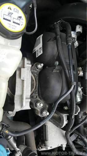

Ich will zwar keine Panik verbreiten, aber hat sich schon mal jemand der 1.6 T2/T3/T4 Besitzer Gedanken über den Kühlwasserschlauch gemacht? :D
Bei mir ist auch etwas weißer Belag (vermutlich durch austretende Kühlflüssigkeit) im Übergang zwischen Gummi und Kunststoff bzw. hat der Schlauch an der Kunststoffummantelung des anderen Schlauchs gescheuert (hab dann den Ring so hingeschoben wie es vermutlich gedacht war -als Abstandhalter).
Hat ihn schon jemand erneuert? Bzw. eine neuere Version (wie bei Ford) bekommen?
20171111-140120
Update:
Problem ist meinem Volvo/Ford-Händler bekannt. Aktuell gibt es für Volvo (noch) keine neuere Ausführung...
Der Schlauch von Ford hat eine etwas andere Formgebung und kann im Volvo nicht montiert werden.
