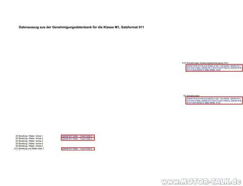

Das ist schon ein Ordentlicher Zahlenjungle auch wenns mir TomOldi zu erklären versucht hat (danke an dieser Stelle 😉) blick ich da aber noch immer nicht ganz durch, hab mal den Datenauszug meines Elchs und nochmal das TÜV Gutachten der Angestrebten Felgen drangehängt.
Danke
Datenauszug
205/55 R16, 205/50 R17 und 225/45 R17 und 225/40 R18 darfst du laut den Fahrzeugpapieren auf den passenden Felgen fahren, die 215/40, 235/35 und 235/40 R18 sind für die Felgen auf dem V40 gemäß Gutachten zulässig, diese müssen aber in die Papiere eingetragen werden.
Was mit nicht ganz klar ist ist die ET: in den Papieren steht nur 52,5, die Felgen im Gutachten haben 45.
Gruß, Olli

Original geschrieben von Richtie92
Abrollumfang mit Standard Bereifung (Segomo) 225/45/R17 Höhe: 634mm, Abrollumfang: 1935mm
Mit Winterreifen (Matres aktuell montiert) 205/55/R16 Höhe: 632mm, Abrollumfang: 1927mm = -0,41%
Angestrebte Sommerreifen (Motec) 225/40/R18 Höhe: 637mm, Abrollumfang: 1943mm = 0,41%
Danke
Soweit alles korrekt, die Umfänge sind alle "identisch", ET45 ist 7.5 mm weiter aussen, was mit der Freigängikeit bereits Probleme geben könnte. Das die zwingend nötigen Lenkeinschlagbegrenzer im Gutachten nicht erwähnt werden, erstaunt doch einigermassen.
... ET45 ist 7.5 mm weiter aussen, was mit der Freigängikeit bereits Probleme geben könnte. Das die zwingend nötigen Lenkeinschlagbegrenzer im Gutachten nicht erwähnt werden, erstaunt doch einigermassen.
Vielleicht genau wegen der geringen ET. Wäre die größer, würde das Rad (weil sowieso schon tiefer im Kasten) innen schleifen...
