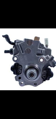

Guten Tag Allerseits, bin stolzer Besitzer einer V220 aus bj 2014 , mein Auto hatt kürzlich die 300tsnd km geknackt und lief immer sehhhhr zuverlässig . Ich habe die die Tage schon gemerkt das beim Kaltstart die V immer ungern angesprungen ist ,das hatt sich mit rütteln und schütteln ,umrunden Motorlauf bis er sich berappen tat. Einmal musste ich sogar recht lange Orgeln bis er ansprang und weiss qualmte ,es roch dann nach unverbranntem diesel. Gestern abend hab ich ihn versucht anzudrehen ohne erfolg ,habe dann den ADAC angerufen der dann auch prompt kam. Er setzte sich rein , dreht am Schlüssel und zack die Kiste läuft , zwar wie ein Sack Muscheln und wieder kurz der weisse qualm aber läuft. Fehlespeicher ausgelesen ohne jeglichen Eintrag. Dann ne kurze rund gefahren dabei ist er während der fahrt ausgegangen und ich habe ihn dann per abschleppen vor die Werkstatt gebracht . Der Meister wollte heute drüber schauen ,sagte aber schon das ohne fehlereintrag die Fehlersuche recht schwer wird .hatt einer von euch ne idee , sowas mal hinter sich ? Vg

Nein die läuft über einen Nocken.
Ok ?! Was ganz neues jetzt , die HD pumpen die passend für meinen Motor waren hatten ein zahnrad ! Gut ist schonmal das ich wenigstens kein spezialwerkzeug brauche .
Hallo liebe Gemeinde , ich habe weder euch vergessen noch ist mein Auto bis jetzt fertig repariert . Der Werkstatt Meister sowie auch ich haben eine doch mittelschwere covid Erkrankung hinter uns das uns am weiterkommen gehindert hatt. Und da wir im besitz mehrerer KFZ sind ,habe ich auch nicht weiter Druck gemacht . Nun Hatt er gestern und heute die HD Pumpe getauscht ,vergass aber die Batterie durchzuladen. Er ist zwar nicht angesprungen aber der Tester verriet ihm einen Raildruck von ca 200bar (zuvor mit voller Batterie max 50bar). Er wollte moin zwischendurch mal in die Werkstatt um nochmal zu testen . Bin natürlich sehr gespannt und hoffe das es das war .

Vielen Dank für die netten Wünsche , die kann ich nur an alle Erwiedern ! Es geht wieder rum. Er hatts heute nochmal probiert ,aber zum laufen hatt er ihn nicht gekriegt . Tank ist halb voll und Der Raildruck ist nach mehrmaligem Orgeln nun auf 500bar . Er vermutet evtl eine elektronische sicherheitsabschaltung oder ähnliches. Wollte morgen dies nochmal bei Mercedes erfragen .

Mit 500 bar muss er anspringen, werden die Injektoren angesteuert?
