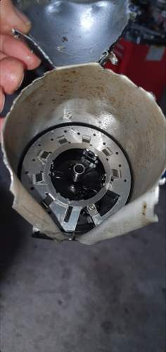

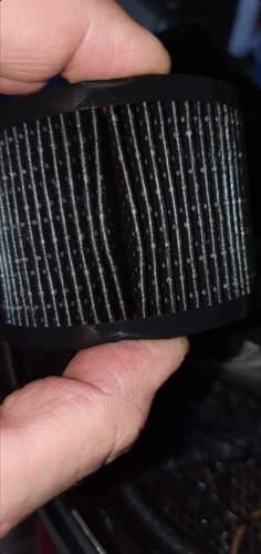

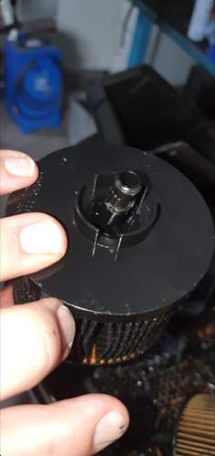

MB sagte das sie das alles nachmessen wollen und er auch mit den 20 minuten ein Problem hatt . Er wolle schauen ob sich der tank mit unterdruck verformt oder die Pumpe nach ner gewissen Laufzeit einfach aussetzt, die unterdruck theorie mangels belüftung würde der zusammengezogene schlauch jedenfalls bestätigen.Und auch Das ich 1 Tag vorher die Vauh vollgetankt hatte , ein 1/2 voller tank kann noch in beide Richtungen Expandieren . Den Dieselfilter habe ich laut serviceplan immer tauschen lassen ,und auch vor der reperatur der Injektoren und Der HD Pumpe aufgeschnitten. Eindeutig Rostflecken zu erkennen . Ist die Pumpe im Tank wirklich 1400€ teuer ? Ich kann das fast nicht glauben.
Ich überlege gerade ob die Flecken im Filter kein Rost sonder der von Ingo besagte Schlamm sein könnte ? Den Filter hab ich natürlich nichtmehr . Der filterkörper sah an für sich recht gut aus .
