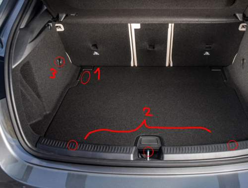

bei mir wars auch das Schloß.
Ich habe einen Mechaniker von Mercedes über den "Pannenservice" zu mir kommen lassen. Der hat dann mit viiiel Fummelei die Notentriegelung (ein Schalter am Schloss) betätigt. Der anschließende Ausbau des Schlosses dauert ca 20sec., das Warten auf das neue Schloss ca 4 Wochen. Hab den (nicht beschädigten) Tankdeckel dann bis zum Wechsel mit Gaffer Tape "verriegelt".

Es gibt eine Notentrieglung vom Motor. Dafür muss man aber Kofferraumverkleidung ein wenig lösen um an den Motor gelangen zu können. Am besten Werkstatt machen lassen. Dann machst nix kaputt.
Soeben genau das gleiche, 118er CLA, Tankdeckel geht nicht auf. Verkleidung im Kofferraum gelöst, Knöpfchen gedrückt und schon springt der Deckel auf. Ganze Aktion - 30 min. Morgen das neue Teil bestellen und gut ist.

Hallo zusammen, ich mache mal eine kleine Anleitung für alle, die es selber machen wollen. Arbeitszeit: 30 Minuten, Kosten: <30€
Die Teilenummer für den Stellmotor lautet: A0008204409, aber es gib wohl eine neue Ausführung, die ich vom Freundlichen bekommen habe, welche die Nummer: A0008206012 hat. Was die Unterschiede sind kann ich euch nicht sagen, aber beide passen zu 100% in den W177.
Ziel ist es die linke Verkleidung aus dem Kofferraum zu entfernen, um den Notriegel per Hand zu betätigen.
1. Kofferraumboden entfernen
2. Im Bild die schrauben in der Zahlenreihenfolge lösen. Also zunächst die Plastikvorrichtung für den Kofferraumboden, dann den Beladungsschutz und danach den Haken links an der Seiten-Verkleidung. Die Haken haben einen Plastikkappe drauf, diese einfach mit einem Schraubenzieher von unten anheben.
3. Nach dem Lösen der Schrauben lässt sich erst die Seitenverkleidung abziehen. Das dann auch tun 😉
4. Links ist nun eine Art Gummimatte befestigt, wo man hinter greifen kann. Dort hat man jetzt Zugang zum Stellmotor, ggf. mit Handy und Licht reinleuchten um die Position zu finden. Man kommt dann an ihn mit der Hand dran und muss einfach mit dem Daumen auf die weiche Stelle drücken (Das ist der Notriegel, siehe Antworten vorher, dort hat jemand ein Bild davon hochgeladen) und es öffnet sich die Tankklappe. Danach den Stellmotor austauschen wie hier auf YouTube ab 1:30 min: https://youtu.be/3CFL3z2iDpQ?t=92
Ich hoffe es war einfach genug erklärt, damit es auch jeder schafft.
Viele Grüße
W177-kofferraum
