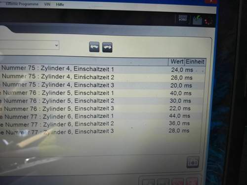

Wären das diese Werte?
Img-20180828-104801217
So,das sollten die richtigen Werte sein.
Img-20180828-131847840-burst001
Img-20180828-131754140
@vandybuz schrieb am 28. August 2018 um 13:28:00 Uhr:
wooow ...Zylinder6 ist aber mächtig im plus
Das sind lediglich die ersten von insgesamt drei Werten. Die Messungen erfolgen mit 300 bar, das ist der Wert den du hier abgebildet hast, mit 600 bar dieser Wert sollte nicht über -45 liegen, und mit 1000 bar.

@derSentinel schrieb am 28. August 2018 um 13:33:13 Uhr:
Eine...Zylinder6 ist aber mächtig im plus
Das heißt? + sollte verkokt sein oder?

@audifanatic218 schrieb am 28. August 2018 um 13:33:15 Uhr:
Edit:
Ups, da war ich wohl zu langsam mit dem tippen. Hatte das 2. Foto nicht gesehen.
nicht UNTER -45 😉
ABER..ich finde bei dem Baujahr so hohe Pluswerte auch nicht gesund
