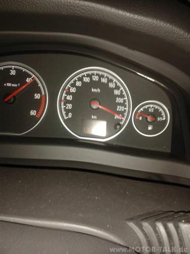

Kurze Zeit vorher waren es noch ca. 10km/h mehr. Da ging es minimal Bergab.
20130611-235046
Krasse Tachoabweichung.
Übersetzung: 0,623 (6. Gang) x 3,545 (Differential)
Damit ergibt sich für neue 225/45 R17: 222 km/h...für abgefahrene entsprechend sogar 3-4km/h weniger.
