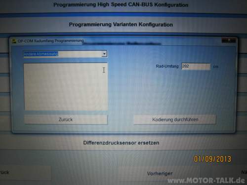

Dann würde also bei der Auswahl einer anderen Reifengruppe nicht der Abrollumfang, der zu dieser Gruppe hinterlegt ist verändert werden, sondern die von dir angenommene Tachovoreilung verändert, also von z.B. 6% auf 8% oder was auch immer. Dann wiederum dürfte sich eben NUR das Tachosignal verändern, also die km/h Anzeige und NICHT die Wegstrecke. Genau das tut sie aber. Stelle ich die Reifengruppe um, zeigt der Tacho anders UND die Wegstrecke ändert sich. Und diese Reifengruppen sind vom Hersteller vorgegeben und dazu da, sie entsprechend auszuwählen!
Sonst, laut deinem Dafürhalten, dürfte es nur exakt EINE EINZIGE Reifengröße geben, damit der Wegstreckenzähler immer richtig läuft. Und damit bei anderen Reifengrößen diese Abweichung kompensiert werden kann und der Wegstreckenzähler richtig misst, sind genau die Reifengruppen da bzw. der Wert, den man von Hand eingibt.
Und sofern ich weiß, ist den Reifengruppen ein Abrollumfang zugeordnet und keine Abweichung in % die den Tacho betrifft.
Sonst bräuchte man die dritte Option, die Eingabe des Umfangs in cm überhaupt nicht. Und um statt angezeigten 110km/h auf 100 zu kommen, korrigiere ich keine 10 Prozent, sonder den Abrollumfang! Von vll. 188cm Umfang auf 184cm. Und das sind um die 2%! Und diese 2%, die sich auch der Wegstreckenzähler ändert wären weit innerhalb der Toleranz von 4%. Und, wie ich schon sagte, darf die Abweichung ±4% betragen, also eine Spannweite von satten 8%.

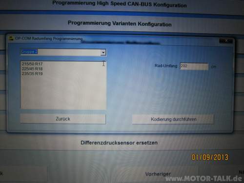

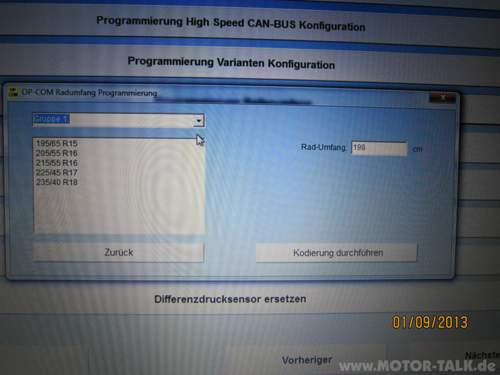

Hier ein Auszug aus dem Umrüstkatalog, zu finden hier: klick
Dokument ab Seite 658
Bemerkungen:
Tabellen zeigen die Programmierung des Geschwindigkeitsmessgerätes in Verbindung mit dem ausgelieferten Reifen.
Eine Umprogrammierung des Geschwindigkeitsmessgerätes ist nur dann erforderlich, wenn der Umrüstreifen und der Originalreifen nicht zusammen in einer der beiden Reifengruppen aufgeführt sind.
Beispiel 1: Reifen ab Werk 215/55 R16, Umrüstreifen 205/50 R17 = beide Reifen fallen in Gruppe 1
Umprogrammierung des Geschwindigkeitsmessgerätes nicht erforderlich.
oder
Beispiel 2: Reifen ab Werk 215/55 R16, Nachrüstreifen 235/35 R19 = Originalbereifung
fällt in Gruppe 1, Umrüstbereifung in Gruppe 2
Umprogrammierung des Geschwindigkeitsmessgerätes erforderlich.
Da ich aber Reifen fahre, die weder der Gruppe 1 noch der Gruppe 2 angehören, bleibt mir wohl nix anderes übrig, als die dritte Variante zu wählen, nämlich die "freie" Eingabe der Größe. Die könnte ich mittels Maßband rausbekommen oder ich mache es eben so, dass ich so lange justiere bis ich die passende cm-Zahl gefunden habe.
Gruppe 1
Gruppe 2
Andere
Wobei dies unlogisch ist, weil der Reifenumfang sich theoretisch nur um 1cm verändert. Der Durchmesser nur um 0,4cm. Die angezeigte Geschwindigkeit verändert sich also um unter 1%, was keine Tachoangleichung erfordert.
