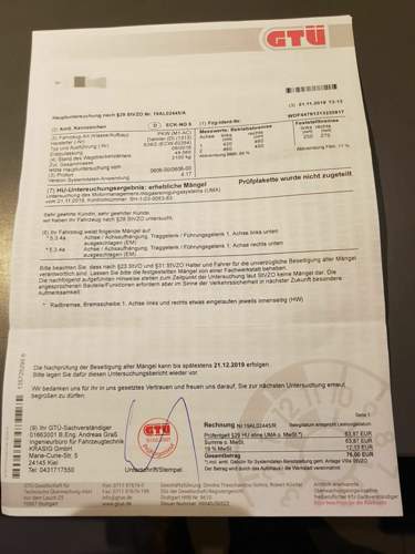

Heute das Fahrzeug dem TÜV vorgestellt. Am Nachmittag Anruf vom Händler: erhebliche Mängel, keine Plakette.
Ich bin aus fast allen Wolken gefallen. Das habe ich echt noch nie erlebt, dass nach dem ersten TÜV die Plakette verweigert wird.
Erhebliche Mängel: Achse / Achsaufhängung, Traggelenk / Führungsgelenk 1. Achse links und rechts unten
Kennt jemand das Problem? Bin Montag beim Freundlichen und sehr gespannt darauf, ob Kulanz oder Anschlussgarantie laufen wird. Naja abwarten.....

Kannst du nicht mal ein Foto der Mängel laut HU-Protokoll machen.?

Er sprach von Traggelenk. Das Gelenk ist an der Stange genietet. Nieten werden jetzt rausgebohrt, neues Gelenk dann verschraubt. Bin Kaufmann und und kein Kfz-Schrauber, deshalb kann ich es nicht anders beschreiben.
20191125

@TE: Na ja, so ein Gelenk kann ja schon mal kaputt gehen. Trotzdem solltest Du Dir das mal zeigen lassen, wenn es denn ausgebaut ist. Ich mag das mit den ausgeschlagenen Gelenken nicht glauben. Fahre ja selbst 447 und habe auch im Rahmen meiner Tätigkeit als "TÜVer" nun durchaus schon etliche 447 geprüft. Die Traggelenke waren bisher nie auffällig, und mich würde schon wundern, wenn dieses ausgerechnet bei Deinem Fahrzeug der Fall wäre.
Am eingestellten Untersuchungsbericht wundert mich auch, dass von Trag- bzw. Führungsgelenken die Rede ist. Mag sein, dass die GTÜ-Software dieses so verallgemeinert, ich lege schon Wert darauf, genau zu spezifizieren, ob ein Gelenk nun trägt oder führt.
Außerdem fällt mir auf, dass der prüfende Kollege keine Bezugsbremskräfte ermittelt hat, was der 447 aus 2016 ohne jeden Zweifel kann, sondern stattdessen statische Bremswerte eingetragen hat, die in Summe dann zufällig exakt den geforderten 58% Mindestabbremsung entsprechen. Ein Schelm, der Böses dabei denkt, die Kollegen werden wissen, was ich meine.
Also lange Rede kurzer Sinn, lass Dir die angeblich defekten Gelenke nach dem Wechseln zeigen und poste darüber, würde mich sehr interessieren.
