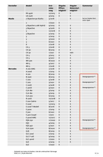

Der ADAC hat ja den Bewegungssensor bzw. dessen Abschaltung im Test mit drin. Wenn er innerhalb von 5 Minuten ausgeht bekommt das Fahrzeug rechts in der Spalte einen Kommentar:
** Bewegungssensor (im Schlüssel): Sobald dieser eine Weile ruhig liegt, wird der Schlüssel abgeschaltet und die ADAC-Diebstahlsgeräte sind wirkungslos. So lange der Schlüssel in Bewegung ist (etwa, wenn der Fahrer geht), kann das Auto weiterhin illegal geöffnet und gestohlen werden. Dazu muss sich Dieb eins nur bis auf wenige Meter dem Fahrer nähern und Dieb zwei das Auto öffnen sowie wegfahren. Beim ADAC Test wird fünf Minuten gewartet. Schaltet der Schlüssel in dieser Zeit ab, wird in der Bemerkungsspalte auf den Bewegungssensor hingewiesen.
* UWB: steht für Ultra-Wideband. Dabei wird die Laufzeit des Funksignals zwischen Auto und Schlüssel sehr genau gemessen. Ist diese aufgrund illegaler Reichweiten-Verlängerung zu lang, bleibt das Auto versperrt.
Sprich wenn man der ADAC Liste traut haben nur wenige Mercedes die Abschaltung innerhalb von 5 Minuten und nur die aktuelle S-Klasse UWB. Explizit keines der beiden Features hat der EQS, was ja meine ursprüngliche Verwunderung ausgemacht hat und die Motivation für diesen Thread war. Vll. hilft es beim ADAC mal nachzufragen oder sich was zu überlegen wie man das selbst testen kann ohne die beschriebe "100 euro" Hardware aufzubauen.

Bildschirmfoto-2022-04-01-um-08-32
