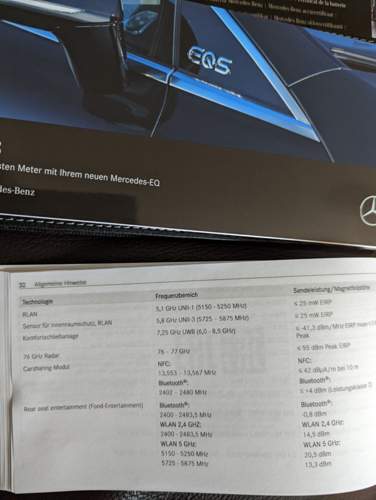

Der EQS scheint UWB zu haben! Siehe Photo aus der Betriebsanleitung meines 580er.

Auf dem Bild lese ich nur NFC. NFC und UWB sind 2 unterschiedliche Paar Stiefel.
Während NFC auf einer via Induktion getriggerten Kommunikation bei einer maximalen Entfernung von 1-2 cm beruht, steckt hinter UWB eine aktive Funktechnologie, die größere Bereiche abdeckt, über ganz andere Kommunikationsparameter verfügt und somit nichts mit NFC zu tun hat.
Unter dem Punkt Komfortschliessanlage steht UWB.
Zwei Zeilen über dem NFC.
Stimmt, das hatte ich überlesen!

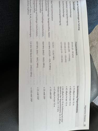

Bei mir (habe den 450+) sieht die Seite 32 der Betriebsanleitung genauso aus wie auf dem Bild von BOFLIES. Eine Seite vorher sind aber noch drei weitere Frequenzbereiche für die Komfort-Schließanlage gelistet. Was bedeutet das? Dass 4 Bereiche gleichzeitig benutzt werden, wovon 3 gehackt werden können?
Ich denke, das könnte auf unterschiedliche Ausstattungsumfänge oder Absatzmärkte hinweisen.
