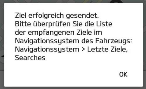

Die UVO App auf dem iPhone bietet ja die Möglichkeit, Ziele ans Auto zu schicken. Unter dem Pfad, den die App dann anzeigt, finde ich das Ziel aber nicht. „Previous destinations, searches“.
Habt ihr eine Idee, ob ich was falsch mache oder wo ich die im Fahrzeug Navi finde?

Hallo! Nur mal zum Verständnis: Um ein Ziel, das man vorher mit der App rausgesucht hat, an das Navi zu schicken und beim Start des Autos als Ziel zu setzen per Einblendung "Möchten Sie das empfangene POI als Ziel setzen", muss man das Profil mit UVO verknüpfen? Weil bei mir ging das vorher auch ohne, d.h. es reichte die normale Registrierung des UVO-Kontos. Die Verknüpfung mit dem Fahrer-Profil kam ja erst später dazu, was eine Erweiterung der Funktionen mit sich brachte, allerdings gehörte das reine Senden eines Ziels an das Navi nicht dazu. Mit dem Verknüpfen des Profils konnte man dann einige Fahrzeugeinstellungen mit der App einsehen und ändern, und auch auf so Daten vom Navi wie letzte Ziele und Favoriten zugreifen - was die Zielsuche ggf. etwas vereinfacht.
Muss man also mittlerweile neben der Anmeldung zum UVO-Konto auch sein Profil verknüpfen, damit man ganz banal ein Ziel senden und am Navi empfangen kann?
Ich habe es mit reiner App-Verknüpfung und Kia Account (hatte erst gar keinen UVO Account) versucht. Dabei gab's kein Popup. Erst jetzt nachdem ich das Profil verknüpft habe, funktioniert es bei mir. Vielleicht hatte ich davor auch einfach nur Pech. Aber wenn der Themenstarter das Gleiche hatte, bin ich jedenfalls nicht ganz alleine mit meinen Beobachtungen 🙂 ich meine, das Popup ist schon recht deutlich und auffällig. Warum sollte man dann also in den letzten Zielen suchen wollen (wie es die App ja "fälschlich" behauptet).

Ich wollte nur mal von der Bezeichnung "Lila" weg 😉 aber das bestätigt ja meine Vermutung, dass das mit dem "Ziel senden" nichts mit der Profil-Verknüpfung und den neuen Zusatz-Features zu tun hat. Es könnte aber sein, dass das mit der Kontoumstellung zusammenhängt (UVO-Account wird zu KIA Account), was bei mir noch nicht erfolgt ist - und man danach das Profil verknüpfen muss, damit auch das Ziel senden wie gewohnt klappt
@Koreander1610 schrieb am 5. April 2021 um 23:00:11 Uhr:
... Es könnte aber sein, dass das mit der Kontoumstellung zusammenhängt (UVO-Account wird zu KIA Account), was bei mir noch nicht erfolgt ist - und man danach das Profil verknüpfen muss, damit auch das Ziel senden wie gewohnt klappt
Ich kann nur mutmaßen, aber genau das wäre auch meine Vermutung. Ich bezweifle auch nicht, dass das vorher ging oder für manche auch nach dem Update ohne Profil-Verknüpfung. Ich kann nur meine Erfahrung teilen, dass es bei mir mit einem Kia Account ohne Verknüpfung erstmal bei mir nicht funktioniert hat.
Je nachdem wie sauber die Schnittstelle ausgelegt ist, kann das auch ohne Probleme relevant sein. Wenn der UVO Account gar keine Profile kennt, sendet er auch nichts und das Navi legt es per auf das aktuelle Profil fest. Und der Kia Account sendet eventuell einfach einen leeres Profil, und deutet damit eine 'falsche' Auswahl an. Das Navi macht dann gar nichts. Wenn das Profil verknüpft ist, werden die relevanten Daten richtig geschickt und dann tut es.
Interessanter Punkt dazu: Wie viele Profile habt ihr denn eingestellt? Wenn es nur ein Profil gibt, ist die Verknüpfung eventuell auch weniger relevant. Bei mir sind zwei Profile angelegt (zzgl. Gast, aber das würde ich erstmal ausklammern). Macht vielleicht auch einen Unterschied 🙂

Habe nur ein Profil angelegt. Da könnte was dran sein: Sind im Auto mehrere Profile angelegt, könnte eine eindeutige Profil-Zuordnung seitens der App nötig sein um das im Auto anzuzeigen
Ich habe auch nur ein Profil angelegt.
