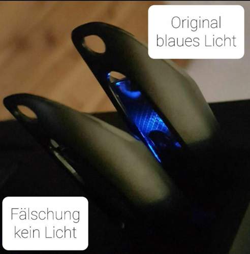

Auch wird bei USB Stick's viel gefakt und
Viel gefälscht !
Z.B. ein SanDisk Original der Arbeit verrichtet leuchtet immer blau,
die Plagiate nicht !
Es gibt auch noch Steckertechnisch Unterschiede!
Bild 1,unser
Bild 2+3 Fälschung
Mfg
