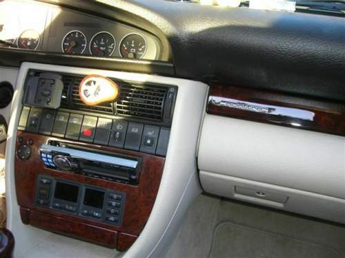

Hier mein Bild vor dem neuen Radio.
Mittlerweile steckt da eine HU von Kenwood drin, mit USB Anschluß (was für ein Müll) und neuerdings mit iPOD 80GB (wie geil).

so nun ist mir außer schwarz doch endlich was in Holz eingefallen mit der Klimablende...
Ich bin zwar nicht so richtig zufrieden, aber so ist das bei Perfektionisten🙄
Wenigstens ist die Farbe und die Maserung des Holzes gut geworden.
Ich wollte zwar an anderer Stelle im passenden Thread schreiben, finde den aber nicht mehr.
Das Radio geht übrigens sehr gut u. der Stick hält auch lange durch.
Mit dem Adapter gab es auch keinerlei Probleme, nur der Radioempfang ist noch nicht ideal.
Werde da bei Gelegenheit auf die Stoßstangenantenne von MB wechseln.
Meine orig. Dachantenne hab ich getauscht gegen eine für den Funk u. am Radio hängt z.Zt. eine Scheibenklebeantenne.
Der runde Drehknopf am Radio konnte durch ein wenig Bearbeitung auch fast plan gemacht werden u. steht nicht mehr so ab wie vorher.
War ja fast soviel wie orig. am Delta wenn das Radio an war.

Moin,
habe die Blende mit einem Bekannten zusammen hergestellt, er kommt an solche Tauchfolien ran u. kann damit ganz gut umgehen.
War `ne Einzelanfertigung für mich.
Jedes Radio hat ja auch unterschiedliche Maße.
Wenn du die Maße deines Radios schreibst könnte ich evtl. sowas wie eine Schablone anfertigen vorausgesetzt du hast Klima u. keinen Zigarettenanzünder oben od. Klappspiegel.
Ich habe auch, damit es ein Bild ergibt, die Blende vom Ascher mitgegeben weil man den genauen Helligkeitsgrad nicht hinbekommt siehe Fotos, ist kleines bissl heller das Holz bzw. die Folie.
Rest würde ich sagen per PN.
Achja, die orig. Klimablende habe ich als Unterbau benutzt wg. der Aufnahmepunkte u. Stabilität.
Gruß, Lars

Sieht gut aus.😉
Mensch Lars, machst mir ja richtig Konkurrenz! So eine Komplette Blende für alles hab ich mir auch schon mal überlegt, aus Alu. Mal abwarten 🙂
Danke,
du bekommst ja die Farbe auch prima hin u. da ist es doch ein leichtes die beiden Blenden zu verbinden, verspachteln u. Farbe drauf. Anders hab ich es ja auch nicht gemacht.
Allerdings bin ich noch nicht zufrieden, der Ausschnitt der Spiegelverstellung ist mir frei Hand nicht gut gelungen u. verstärken muß ich sie auch nochmal, da sie sich irgendwie verzogen hat beim tauchen od. befestigen, steht am Klimadisplay ab u. die orig. Spaltmaße vom Übergang der (orig. als Unterbau verwendeten) Klima- zur Ascherblende sind ab Werk nicht gerade genau. Zumindest nicht auf der linken Seite.
Weiß nicht warum ich das nicht beim anpassen gesehen habe, war bestimmt froh, dass die Rundung so gut gelungen ist, achja ich hatte ja den Ascher gar nicht dran...🙄
Wieso nimmst du Alu od. möchtest du Alu-Optik?
Da gibts bestimmt auch farblich passende Folie wie bei mir Wurzelholz.
Gruß, Lars
