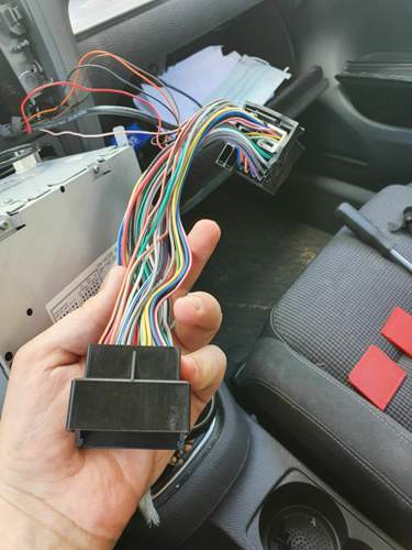

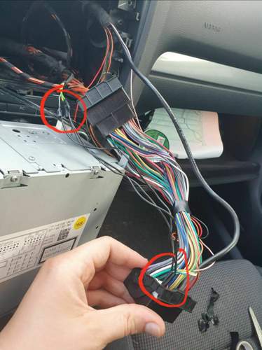

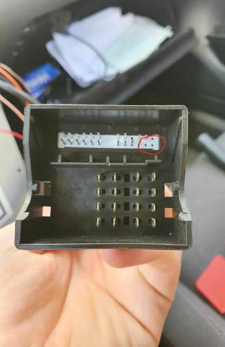

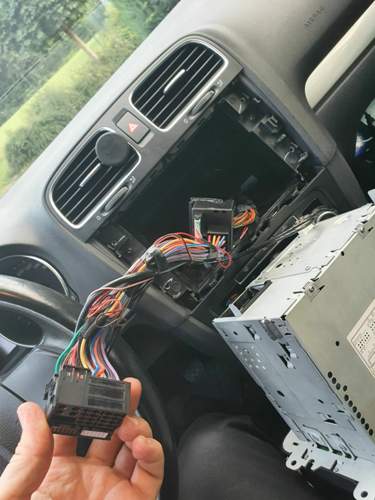

Ich habe vor einigen Jahre bei mir das Media In für mein Rcd 310 nachgerüstet. Der Kabel Baum verfügt über einen Y-Stecker bei dem die Aux-Buchse eigentlich auch noch verwendet werden kann, wenn nichts am USB hängt. Hat aber nie funktioniert.
Nun wollte ich aber gerne doch mein Handy über Aux verbinden und wollte mal schauen ob bei der pinbelegung was falsch ist. Blicke da aber nicht so richtig durch und im Netz bin ich auch nicht schlau geworden wie die Pins richtig liegen sollen.
Ich denke die Pins vom Media in und vom aux müssen parallelgeschlatet werden zum Aux in vom Radio?
Auf dem Foto des Y-Steckers sieht man aber, dass die Pins für die aux gar nicht belegt sind. Hab erst gedacht der weiße Kasten sitzt falsch rum und hab ihn gedreht. Dann würden aber die Pins von Aux in die Phone in vom Radio gehen.
Kann mit evtl. Jemand sagen wie die Pins richtig liegen müssen damit beides funktioniert?
Vielen Dank im voraus.

Das Problem ist, dass die Pins vom Media In bereits auf die Aux Eingänge vom Radio gehen. Ich weiß nur, dass man bei dem original Umbausatz umpinnen musste. Hab auch schon eine Anleitungen davon gefunden. Da sind aber auch andere Stecker bei. Und ich werde daraus nicht schlau.
Wie schon gesagt, vermute ich man müsste die PINs vom Aux mit dem vom Media In in reihe schalten.
Ich denke ich werde es mal versuchen und schauen obs klappt...
[Von Motor-Talk aus dem Thema 'Rcd 310 Pinbelegung Media in/AUX' überführt.]
Es hat geklappt... Einfach die 3 Aux Kabel an die entsprechenden Kabel vom media-in die ins aux-in vom Radio führen angeklemmt und siehe da... Sobald kein USB Stick steckt, spielt die Musik über das aux Signal.
