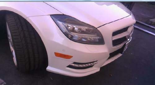

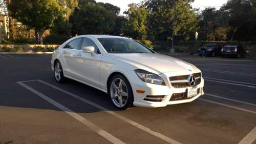

interessiere mich für eine C-Klasse aus USA. Der Wagen ist bereits in Deutschland zugelassen und es wurde schon alles umgebaut spricht, Tacho auf Kmh, Command/Radio, Beleuchtung, etc. sodass der Wagen auch bereits TÜV hat.
Was ich nur gerne wissen würde was alles anders ist bei den Amis bzw. worauf ich zu achten habe. Das mit der Vmax bis 215 kmh weiss ich schon. Gibt es noch andere Merkmale?

  • Sidemarker auscodieren (bin mir nicht mehr sicher, ob man die an der Stoßstange ohne Beleuchtung haben darf- bei meinem C63 aus Kanda habe ich die Stoßstange allein schon aus optischen Gründen komplett ersetzt).
  • ggf. Europäische Reifen und V-Max Anhebung auf 250.
Wenn alle Scheinwerfer und Rückleuchten E Prüfzeichen haben, brauchst hier erstmal nichts machen.

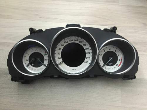

Will es tunlichst vermeiden, am KI Teile auszutauschen wenn es fuer TUV ohne geht. Codieren und COMAND Umstellung plus Karten muss her..

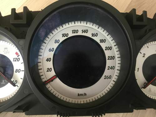

KI könnte ich Dir entweder den Umbau mit original Teilen anbieten oder gleich ein komplettes ECE KI.
Dann hast du da zu nem deutschen Modell keinen Unterschied.
Viele kleben leider ne billige Skala rein, bei der dann nichts passt...
Anbei als Bild so ein Fall.
Man sieht dass die Zahlen nicht unbedingt zum Außenring passen.
Beides in minderwertiger Qualität mit kaum Durchleuchtung bei Nacht.
Das zweite Bild zeigt ein KI mit original Teilen umgerüstet, sowohl die Skala als auch der Ring.
Genau wie man es ab Werk in der ECE Ausführung bekommt.

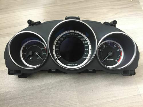

Variante 3 wären AMG Scheiben, aber das ist Geschmackssache und muss jeder selbst wissen.

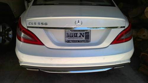

Scheinwerfer und Rückleuchten (falls rote Blinker) tauschen, KI anpassen (am Besten mit Originalteilen, bei vielen US Importen werden billige Nachbauscheiben verwendet), Comand umcodieren und ECE Karten aufspielen.
Wenn die Scheinwerfer E Prüfzeichen haben kann man das erstmal so lassen.
Die ECE Variante hat allerdings mehr Möglichkeiten, als das "reduzierte" Bi-Xenon in den Staaten.
Beim VorMopf müsste man alternativ noch die Stoßstange vorne tauschen oder die Sidemarker überkleben.
