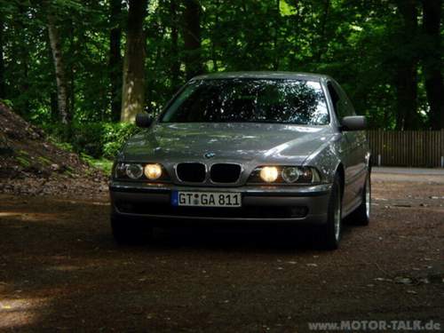

ich fahre einen 525 d M-Paket Bj. 07.2002 und möchte das US Tagfahrlicht freischalten lassen.
Kann mir jemand verraten wie das geht?, und ob ich es selber machen kann?, oder was kostet das beim Freundlichen?

Ich hab das letztes Wochenende selber programmiert. Bei einem '02er 525d.
Du musst auch nichts auf US umstellen (aber das hängt wohl von der LCM-Version ab).
Wichtig ist, dass du nicht ECE-Tagfahrlich auf aktiv setzt. Sonst funktioniert das DRL nicht mehr. Der Unterschied:
ECE-Tagfahrlicht bedeutet, dass du den Lichtschalter immer auf Stufe 2 stehen lassen kannst. Wenn du die Zündung ausschaltest, gehen alle Lichter aus. (Ist ECE-Tagfahrlich abgeschaltet, bleiben die Standlichter an)
DRL ist das hier beschriebene. ECE-Tagfahrlich "überschreibt" jedoch DRL.
