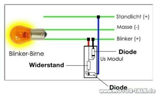

Volgendes Problem:
Ich habe vor mir sowas in mein Auto einzubauen, will diese dann aber manuell per kippschalter ein-bzw ausschalten...weils ja eigentlich verboten ist 🙂
jetzt meie Frage:
wenn ich den Kippschalter auf das Blaue Kabel im Schaltplan lege...
funktionieren die Blinke dann überhaupt noch...also ich mein das blaue Kabel is unterbrochen und ich will ganz normal bei abbiegen blinken.....????
ich bin kein Fachmann...alles was ich kann hab ich mir selber angeeignet oder hab mir von meinen Spezis abgeguckt....
Ich wäre um Hilfe sehr dankbar 🙂
LG

Original geschrieben von streunerBMW
der plus wird unterbrochen, sonst würde die grüne Linie von Plus durchgehen
ja dafür ist die schwarze und die rote leuchte doch dann da, wenn ich die blaue unterbreche...?!?!?
denn läuft es aber immer über das modul. wenn du denn das blauch unterbrichts, kommen keine 12V mehr an den blinker - also geht der nicht mehr
Das weißt du doch garned...oder kennst du den inneren Aufbau des Moduls?
Ich denke eher,das wird im Modul weitergeleitet.Ob da über die blaue Leitung nun 12V kommen oder ned,juckt nicht.
Müßte man aber ausprobieren,denn den inneren Aufbau kenn ich auch ned...oder mal den Anbieter fragen....

und wie soll das gehen wenn blau unterbrochen wird ???
Ne verbindung von schwarz zu rot, wenn blau weg ist????
Kennst
du
den
inneren
Aufbau
der
Schaltung
Ich nicht,aber es gibt elektrische Bauteile,die Spannungen weiterleiten können,auch wenn da noch ne dritte Leitung angeschlossen ist,die andere Sachen ansteuert....
Deshalb hab ich gesagt,das mans ausprobieren müßte.
Greetz
Cap
Zwei Dioden und ein Widerstand tätens auch und ließen sich problemlos abschalten, ehrlich gesagt ist in dieser Box wahrscheinlich nicht viel mehr drin...
😕 So richtig Fachlich ist das nicht oder?
Ich weiß ned,wie das Ding aufgebaut ist,also kann ichs ned erklären.SORRY.
