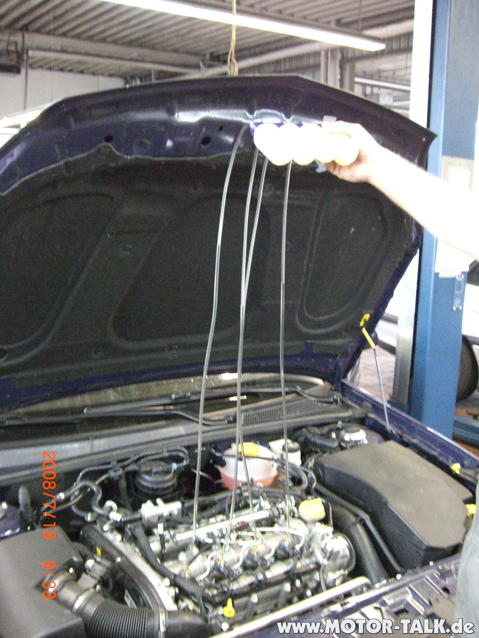

Hallo Jungs,
nach monatelanger Suche, und über ein dutzend Werkstattbesuche beim FOH ist die Ursache des Ruckelns von 1.9CDTI endlich gefunden worden. Ich wollte Euch auch ein wenig Hoffnung machen.
Alles fing etwa vor einem halbe Jahr an, es gab bei konstant gedrücktem Gaspedal immer wieder ein kleines Ruckeln. Dies war am besten mit Tempomat reproduzierbar, und schien Temperaturabhängig sein.
Als erstes wurde natürlich ein Software Update am Motorsteuergerät gemacht, ohne nennenswerten Erfolg. Allerdings war wirklich was zu spüren, ein AGR Ventil Wechsel folgte. Komisch, ich hatte keinen Leistungsverlust vor dem Tausch, das Ruckeln natürlich weiterhin vorhanden…
Als nächstes kam die bekannte Geschichte mit den Drallklappen, inkl. Stellermotor und Säuberung des Drucksensors im Ansaugrohr; das Ruckeln natürlich weiterhin vorhanden…
Nächster Versuch war der Tausch des Motorkabelbaums, denn alle vier Stecker an den Injektoren wurden gegen die Feldabhilfe Stecker bereits getauscht; das Ruckeln natürlich weiterhin vorhanden…
Danach kam der Tausch des Turboladers, denn das Ruckeln wurde schlimmer, nun ruckelte es leicht auch bei Gasgeben; es war weder Blaurauch bei Kaltstart, noch Ölverlust zu merken; das Ruckeln natürlich weiterhin vorhanden…
Nun kam ein wirklich begründeter Tausch, der Zweimassenschwungrad gab den Dienst bei 92TKm auf… wie zu erwarten, das Ruckeln war immer noch da…aber das Geräusch beim Kuppeln nicht mehr; also diesmal was sinnvolles gemacht!
Danach kam der Wagen in ein Bosch-Dienst, da wurde fleißig gemessen, die Rücklaufschläuche wurden abgezogen, und die Rücklaufmenge begutachtet. Toll, eine der Einspritzdüsen hat etwa 20% mehr Rücklauf, als die übrigen drei. Also Gutachten schreiben lassen, zurück zum FOH. Da wurde der Einspritzdüse sofort getauscht, und auch der Kraftstofffilter. Auch die Kompression wurde gemessen, alle vier Zylinder haben eine Kompression von 28Bar, mit einem Unterschied zwischen den Zylinder von weniger als 0,2bar… Dies war eine wirklich gute Nachricht! Bereits auf der Rückfahrt traten einige – zugegeben, wirklich kleinere als vorher – Rucken auf…
FOH gewechselt, und eine andere Werkstatt beauftragt… Es soll neues Software Update geben, also wieder ein Versuch… Angeblich soll nun alles in Ordnung sein, Werkstattmeister hat auf der Probefahrt keinen Fehler gefunden…
Nach Zurückbekommen des Autos direkt auf dem Heimweg wieder Ruckeln, und subjektiv beobachtet viel stärker ausgeprägt…
Jetzt war es soweit, Brief ist vom Anwalt geschrieben worden; Wagen kam wieder zurück zum FOH. Die haben wieder die Einspritzdüsen beobachtet, aber Opel lässt angeblich nicht mehr alle vier zur gleichen Zeit tauschen, also wurde nichts getauscht, da die Rücklaufmenge in Ordnung sind, und Kabelbaum ist auch getauscht…
Na ja, der Wagen wurde bereits zum Verkauf inseriert, als die Lösung gefunden wurde.
Aus Zufall habe ich bei Ebay ein Angebot gefunden, wo eine ANGEBLICH voll funktionierende Einspritdüse angeboten war, welche angeblich wegen Ruckeln ausgetuscht wurde. Kann es doch an den Einspritdüsen liegen, obwohl Rücklaufmengen in Ordnung sind? Also habe ich vier gebrauchte Einspritdüsen gekauft, habe diese einbauen und die Codes mit dem Tech2 programmieren lassen.
Nun die Überrauschung; kein Ruckeln mehr! Seitdem bin ich über sechs Tankfüllungen gefahren, und kein einziges Ruckeln mehr! Auch im Leerlauf keine Vibrationen mehr…

Mein Signum beim Test der Injectoren

ich habe gestern Abend einige Tipps zu den Einspritzdüsen für den Vectra C 1.9 cdti bekommen, die ich hier gerne weitergebe, denn wir kamen per Zufall in einer Kneipe mit ein paar Leuten ins Gespräch, die anscheinend im Großraum Frankfurt-Wiesbaden in der Autobranche tätig sind.
Wenn es um die Diesel-Injektoren für den Vectra C 1.9 cdti geht, dann am Besten zum Bosch Service bzw. zum Bosch Diesel Service bzw. Bosch Diesel Center. Wo sich die befinden findet man hier http://www.bosch-service.de und dann links im Menü, etwas weiter unten, unter Spezialistenservice. Und danach oben rechts die eigene Adresse angeben und schon bekommt man den nächstliegenden Bosch Diesel Service bzw. Center angezeigt.
Anscheinend können diese Diesel Center auch alles durchmessen, was eine normal ausgestattete Opel Werkstatt nicht kann. Warum die Opel Werkstätten diese Möglichkeit nicht haben, wollte man mir lieber keine Antwort geben.
Für das permanente Ruckeln beim Vectra C 1.9 cdti kommt neben den Diesel-Einspritzdüsen normalerweise nur noch die Abgasrückführung in Frage, meist AGR. Mit dem Zweimassenschwungrad hat solch ein permanentes Ruckeln meist überhaupt nichts zu tun.
Falls der Vectra C 1.9 cdti noch Garantie hat, dann darf die Opel Werkstatt nicht alle 4 Einspritzdüsen pauschal auf einmal wechseln, dies wäre früher so gewesen, aber das geht nun nicht mehr.
Auf meine Frage, warum kein Fehlercode angezeigt wird bzw. eine Nachricht im Fehlerspeicher des Steuergerätes abgelegt wird, wurde nur erwähnt, technisch machbar, aber nicht umgesetzt, denn bei dem Thema Diagnose sei man noch Lichtjahre hinter anderen Autoherstellern hinterher. Es sei auch so, dass Opel vor vielen Jahren sehr gute technische Kompetenz bei Dieselmotoren hatte, doch diese ging aus verschiedensten Gründen verloren, da man dann auch Fremd-Dieselmotoren z.B. für den Opel Omega zugekauft und verbaut hätte und heute hätte man aus diesen und weiteren Gründen keine rechte Systemkompetenz rund um den Dieselmotor, zumal auch die Teile von verschiedensten Firmen gekauft würden und nicht von einem Systemanbieter, was am Besten wäre und so müsse Opel das System entwickeln und verbauen. Opel würde halt aufgrund seiner Größe mit GM halt auch immer Sonderwege gehen, die andere Autohersteller nicht eingehen, und diese müssten dann anscheinend vom Kunden bezahlt werden.
Die Frage warum beim Anschließen des Tech 2 es immer eine
Auswahl von mehreren Motoren in der Anzeige gibt hat sich auch geklärt. Es sei so, dass dieses Steuergerät am Vectra C 1.9 cdti (110kW) auch an anderen Motoren verbaut sei und daher müsse man dem Tech 2 erst einmal sagen, wo es angeschlossen ist. Dies sei in der heutigen Zeit auch kein haltbarer Zustand mehr.
Warum einige/viele Opel Werkstätten diesen Fehler nicht finden würden, hinge auch daran, dass historisch bedingt Automechaniker ausgebildet wurden und keine Auto-Mechatroniker bzw. Auto-Elektroniker bzw. Auto-Softwarespezialisten. Man könne daher einer Opel-Werkstatt keinen Vorwurf machen, der Mißstand liegt hier ganz woanders und zwar an der "Quelle" bzw. "in Übersee", so die Info.
So, nun geht es nächste Woche zum Bosch Diesel Center bzw. Bosch Diesel Service. Bin mal gespannt, wieviele Einspritzdüsen getauscht werden müssen.
