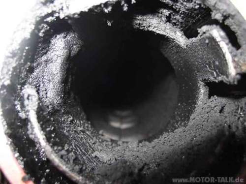

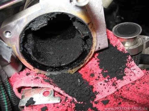

Stand der Dinge an meinem Vectra:
Drosselklappe augetauscht.
OH in MG Rechnung 420,00 Euro.
Alt-Teil war wie gewünscht im Auto abgelegt. Axiales Spiel ist bei der DroKl deutlich merkbar. Ob das Spiel ein Defekt ist? Die DroKl selber gut verkokt/ verschlammt.
Motor läuft besser. Und der Verbrauch ist laut BC deutlich geringer. Sonst ging der Verbrauch nach Rückstellung BC gerne Richtung 8L/100 Km. Jetzt deutet er eher auf 7L/Km.
Ich denke, dass viele Probs an den Z19DTxxx-Motoren mit der Verkokung diverser Bauteile zu tun haben.
Wenn ich mir meine Alt-Teile - Drallklappe, AGR-Ventil, Drosselklappe - so anschaue ... denn bin ich mir sehr sicher, dass dieser Abgas-Reinigungs-Schlam(m)assel (AGS) nicht ganz ausgereift ist. Und eben ständig für Probs sorgt.
Zu diesem Thema habe ich auch Infos gefunden - bei Tim Eckart (Automatikspül-System für u.a. AT6):
http://www.automatikoelwechselsystem.de/tipps.html#c58
Tipps für einen sauberen und problemfreien Motor mit sauberer Saugrohranlage/Abgasrückführungsventil und Commonrail/TDI Einspritzdüsen
Dort heißt es u.a. :
Ein Blick in das AGR-Ventil gibt den besten Einblick über den Verkokungsgrad des Motors. Die stärkste Verkokung ist aber beim AGR hinten an der Saugrohrseite. Dies ist aber normalerweise erst nach dem Ausbau voll ersichtlich. Das besondere am Common-Rail-Motor ist aber, dass die problematischsten Fahrzeuge die Kurzstrecken/Wenigfahrer (extrem die 6-8 Zylinder) sowie auch die Vollgasfahrer bzw. die getunten Fahrzeuge sind. Somit kann ein 2 Jahre altes Fahrzeug mit 20.000 km völlig zugekokt sein, während eines mit 100.000 km sehr wenige Ablagerungen hat. Das macht die Auswahl nur nach km so schwierig. Da durch das AGR-Ventil die Verbrennungstemperatur gesenkt wird, kann heute der Motor auch nicht mehr auf der Autobahn freigeblasen werden. Im Gegenteil, es kann sich sogar ein Loch in den Kolben brennen, wenn die Düse einseitig einspritzt. Ist das AGR-Ventil verkokt, muss auch der Motor einmalig einer Motoröl-Vorreinigung (+danch ein Ölwechsel mit Mobil 1) unterzogen werden.
