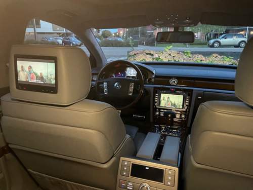

Moin zusammen,
die 3G-Abschaltung hat für mich Handlungsbedarf bedeutet, Telefonate bzw. Meetings laufen bei mir heute weitestgehend über Wifi und Internet.
Das habe ich zum Anlass genommen ein kleines lustiges Projekt zu starten.
Ausgangsbasis
2015er V8 mit Premium Telefon (Bluetooth & 3G Telefon mit Wifi) & RSE (DVD Wechsler im Kofferraum, Displays an den Rückenlehnen der Vordersitze)
Belegung RNS vorne wahlweise
TV
AV1 = RSE (DVD)
AV2 = nicht belegt
Belegung RSE hinten wahlweise
DVD
TV (gesteuert durch die Auswahl am RNS)
Der Eingriff in die technische Ausstattung des Wagens soll so gering wie möglich gehalten werden. Des Weiteren möglichst Modular, um bei der nächsten Generation einfach einen Update/Austausch machen zu können.
Idee war
Integriertes 3G Telefon und Wifi deaktivieren
Smartphone mittels Bluetooth an das RNS
4G Router mit Wifi
Amazon Fire TV Stick an AV2
Raspberry Pi als Mediaserver
Über den Amazon Stick steht über die 4G Verbindung die große Streaming-Welt von Amazon, Netflix, Apple und Co zur Verfügung, auch Live-TV kann damit über das Internet geschaut werden, und das Thema DVB-T Abschaltung ebenfalls lösen.
Der Medienserver kann in meinem Fall über den VLC Player auf dem iPhone (per Bluetooth am RNS) oder Amazon Stick am RSE genutzt werden. Natürlich kann jedes weitere Gerät im Wifi des Auto ebenfalls auf die Musik oder Filme zugreifen.
Lösung Wifi
4G Router von Teltonika (RUT 850) speziell für Automotive, kommt mit zwei LTE Antenne die im Fahrzeug verbaut werden. Das Gerät bekommt 12V Dauerstrom und wird über Boardspannung (Anzahl Volt) und/oder Zündungsstrom (an/aus) gesteuert.

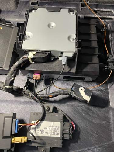

Einbau erfolgte Hinter der Kofferraumverkleidung links.
Lösung Streaming Plattform

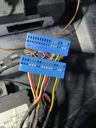

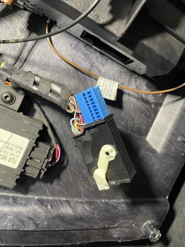

Amazon Fire TV Stick mittels HDMI > AV Adapter an AV2 anschließen. Dazu muss der Stecker am Hybrid-TV-Tuner erweitert werden (zB mittels Dietz 1230 Adapter, Achtung, es wird nur der halbe Adapter benötigt, PIN Belegung 40,41,42,45,46 ist 1:1 zu übernehmen, AV1 ist bei dem RSE Setup bereits belegt). Die Stromversorgung erfolgt über Standard USB-A am Zündungsstrom.
Vorteil, der Amazon Fire TV Stick hat eine Bluetooth Fernbedienung, weshalb kein Sichtkontakt benötigt wird. Die Reichweite ist auch von den Vordersitzen gegeben.
Gebraucht wird natürlich, um die aktuelle Hardware mit unserem fahrenden Museum zu verbinden, ein HDMI zu AV Adapter. Gibt es diverse Lösungen am Markt, es sind Aktivkomponenten die auch Strom benötigen. Mir war es hierbei wichtig, ein Adapter mit Alu-Gehäuse zwecks Abwärme zu bekommen, und eine Standard USB-A Stromversorgung über Zündungsstrom.
Die Ansteuerung erfolgt von Haus aus über das RNS, TV -> AV -> AV2, hier muss nur das Bildformat im Setup des RNS eingestellt werden (16:9 zoomed)
Lösung Mediaserver
Das Thema fällt eher unter „wer-hat-der-hat“, und wenn ich schon dabei war. Der Mediaserver ermöglicht es mir, Musik/Filme offline im Fahrzeug über Wifi zur Verfügung zu stellen. Jedes Gerät, jede App, die DLNA unterstützt kann innerhalb des Wifi zum Zugriff und als Player genutzt werden. Als Speicherlösung wird ein USB-Stick im Kofferraum links verfügbar gemacht.
Eingesetzt wurde ein Raspberry Pi, Generation 4, 8GB RAM, 128GB Speicherkarte mit RASPIOS (ARM64) und MiniDLNA als Mediaserver. USB-Stick für die Medien, beliebig austauschbar, Samsung 256GB. Wichtig war mir hier das Thema Kühlung, insofern ist ein Gehäuse mit Lüfter zum Einsatz gekommen. Stromversorgung erfolgt über Standard USB-C am Zündungsstrom.
Der Raspberry Pi selber ist ein Mini-Computer, und könnte anstelle des Amazon Stick auch direkt mit Grafischer Oberfläche und HDMI an AV2 angeschlossen, werden. Das ist mir aber zu Nerdy, das ganze soll sich in das Fahrzeugkonzept einpassen.
Einschränkungen
Bildqualität: AV ist kein HD und entspricht mE 480p, ich glaube damit ist alles gesagt.
Tonqualität: wir reden hier von 2-Kanal-Stereo.
Bandbreite: natürlich ist es nur 4G und noch kein 5G, und außerdem ist Datenvolumen noch immer begrenzt. Von daher habe ich im Amazon Stick 720p als Auflösung gewählt, und, wo möglich die niedrigste Streaming-Qualität (was durch AV keine Rolle spielt).
Software Updates: Sowohl der Amazon Stick als auch der Raspberry hängen an Zündungsstrom. Sollten die Geräte mitten im Update vom Strom genommen werden, kann es zu deinem Softwarefehler kommen. Deshalb, und ggf. aufgrund von Datenvolumen, soweit möglich auf manuelle Updates setzen.
Lifetime: Der Router ist für Automotive und auch für den notwendigen weiten Temperaturbereich geeignet. Der Raspberry Pi mit seinen Speichermedien und der Amazon Stick gehören eher in Gebäude, der Temparaturbereich ist dementsprechend begrenzt. Wir können ja Wetten abschließen :)
Systembetrieb: Das hat nichts mit meinem Setup zu tun, sei nur wieder zu ergänzen. Das Ganze RSE läuft beim Phaeton nur bei laufendem Motor, und bei Fahrt wiederum wird das TV-Display des RNS gesperrt.
Den Router und die USB-Steckdosen (2x USB-C/USB-A) habe ich durch mein VW Autohaus einbauen lassen, der Wagen hat noch Garantie, ich wollte da keine Diskussionen.
Meine Komponenten habe ich mittels Klettband und selbstklebenden Filzmatten fixiert und gegen klappern geschützt.
Anbei noch ein paar Eindrücke, viel Spaß damit

Hier noch Bilder von Dietz adapter und die Stecker auf das Hybrid Tuner.

Hat bei mir alles gut funktioniert bis 1 Woche her. Er sagt auf AV2 ‘kein Signal’
Habe alles ausgebaut und dan hinten unter die klimabedienung eingebaut und dan funktioniert es gut uber AV2.
Unter die Hutablage nochmal alles nachgeschaut. Spannung ist da. Ich weiß nicht was da passiert ist aber er kommt kein Signal mehr uber AV2 wenn ich das anschließe an die Tuner
