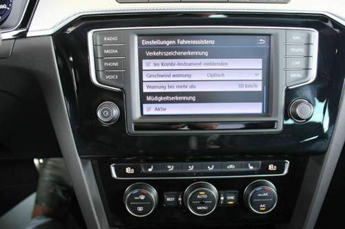

Ich habe mir mein altes Discover Pro zu dem neueren 9.2 Zoll MIB updaten lassen und bin total begeistert.
Die HW ist die Selbe nur 3G wird nicht zu LTE wenn man ein Simslot hat...was ja auch logisch ist
Man braucht nur noch das Display und den Rahmen, keine Problem mit KS oder Ähnliches....alles super easy.
Hab die Head Unit einem Spezialisten zugesandt der die neue SW 1367 aufgespielte und mir das Ganze umgehend wieder zurück geschickt hat.

Hi zusammen.
Ich habe das discover media und folgendes vor:
Freischaltung mirror link, Freischaltung Voice Commando, Display als Touch.
Was muss ich dazu tauschen / kaufen?
Das Display allein ist "doof" und die komplette Intelligenz ist in der Head Unit, richtig?
-> Displaytausch also ohne weiters möglich, Freischalten der Zusatzfunktionen geschieht dann (wie auch immer) in der Head Unit?
