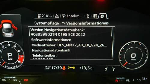

Auf den Servern von Seat und Skoda sind bereits die Kartenupdates für 2022 abgelegt, jedoch noch nicht auf den Downloadseiten verlinkt.
Wer also jetzt schon auf die neue Version P195 ECE 2022 umsteigen möchte, hier der Link zu Skoda:
https://...inment-cdn.skoda-auto.com/.../HIGH12_P195_EU_202145.zip

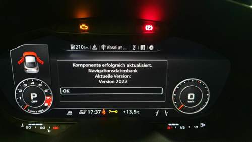

Hab es gerade aufgespielt, funktioniert einwandfrei :)
@Malta11 schrieb am 24. Oktober 2021 um 20:09:50 Uhr:
Hallo @Malta11, vielen Dank für den Link. Habe gestern Nacht runtergeladen und heute im TT installiert, alles bestens, ..... läuft.:D
Übrigens, hier im A3 8V - Forum wird der Link auch schon angeboten.
Vielen Dank auch an @TT-Eifel.
Update abgeschlossen
Anzeige Datenbankversion

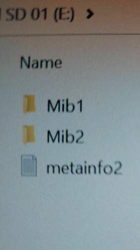

ich bin in Sachen EDV jetzt nicht super bewandert. Mein kostenloses Kartenupdate ist zwischenzeitlich abgelaufen. Da die Vorbesitzerin meines TT EZ 01/2018 mit "großem Navi" sich nicht um Updates gekümmert hat, konnte ich dennoch mit euerer Hilfe und my audi kostenlos die letzten kostenlos verfügbaren Karten herunterladen und installieren.
Verstehe ich das richtig? Ich habe mir mal die Karten des Skoda-Links von Malta11 heruntergeladen und kann sie problemlos beim TT istallieren? Ich bekomme 2 Ordner Mib 1, Mib 2 und ein Textdokument metainfo 2 angezeigt. Ich habe nur Angst, mir beim Installationsversuch etwas irreparabel abzuschießen und letzten Endes komplett ohne Navi da zu stehen.
Wenn deine kostenlosen Updates abgelaufen sind, geht das normalerweise auch nicht mit den Skoda Karten. Beim Versuch diese zu installieren, kommt lediglich eine Fehlermeldung. Das Navigationssystem prüft vorher die Berechtigung. Passieren kann da nichts. Versuche es einfach.

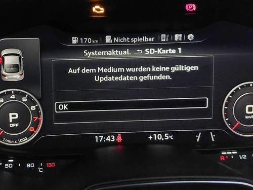

Hallo zusammen.
Habe gerade versucht das Skoda Kartenupdate zu installieren. Leider gibt mir das MMI nur die Meldung dass keine gültigen Updatedaten zur Verfügung stehen!? Soweit ich mich erinnere habe ich maximal drei Updates gemacht. Wo kann das Problem liegen?
MfG.Phil
Der Zeitraum spielt auch eine Rolle. Du hast quasi 5Updates frei, egal ob du die nutzt oder nicht.
@Skyline2008,
was für eine Erstzulassung hat dein TT?
03.2015
Dann sind deine 5 Updates schon sehr lange abgelaufen. Wie bereits geschrieben, stehen nur 5 kostenfreie Updates nach Erstzulassung zur Verfügung. Die Updates kommen 2x im Jahr. Ob man diese nutzt oder nicht, spielt keine Rolle. Das letzte von diesen kostenlosen 5 Updates sollte in myAudi zur Verfügung stehen.
Danke für die Info. Ich hatte angenommen dass die Anzahl der Updates nicht an einen zeitlichen Rahmen gebunden wären.
