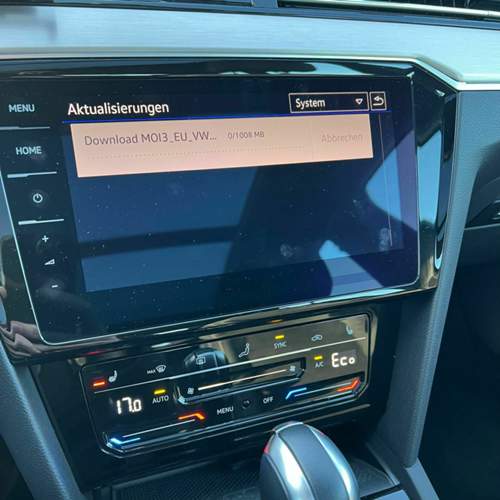

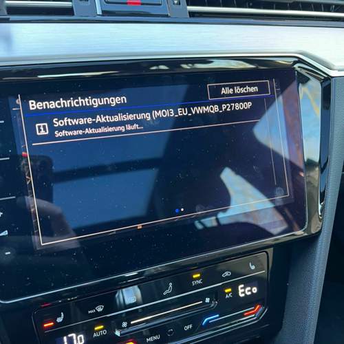

Apropos OTA… hat jemand mal wieder was von dem OTA-Update 270->278 mitbekommen? Bei mir und einigen anderen hier wurde das ja am Fahrzeug angezeigt und auch scheinbar heruntergeladen, aber nie installiert…

Bei mir leider auch nichts. Vor der Inspektion letzten Freitag habe ich extra nochmal das Update angefragt. Am Telefon wurde mir gesagt, die neue Software sei jetzt drauf, für das laden der Navidaten wäre ihr WLAN zu schwach. 🙄
Version ist aber leider immer noch 270, Navidaten 21/07 und aktualisieren sich natürlich nicht. Es ist zum Verzweifeln, wie wenig Ahnung die Werkstätten von dem ganzen Thema haben…

@schahn schrieb am 7. März 2022 um 18:06:37 Uhr:
mfg, Schahn
Da kann ich nur den Tip geben, dem Händler bescheid zu sagen, den unter der passenden TPI für das OTA Update steht:
Over-The-Air Update 91CH
"Sollte es zu Kundenbeanstandung bei der Durchführung des OCR-Updates kommen, beachten Sie bitte die Technische Produktinformation (TPI) ... TPI 2062880"
Die TPI ist aber für meinen Tiguan, aber wenn der freundliche genau nachguckt, weis er was gemacht werden muss oder direkt auf die 0306 springen, wenn man will.

@kirbstar schrieb am 9. März 2022 um 09:10:53 Uhr:
Habe seit gestern auch 306 auf meinem mj21 Arteon. Vorher 278. Läuft gefühlt flüssiger. Ein Ärgernis ist dass mein Hauptnutzer "vergessen" wurde und ich mit beiden Schlüsseln neu "anlernen" musste. Aber vielleicht ist das normal.
Bei mir war er noch vorhanden auch wenn in der TPI steht ..
Bitte den Kunden im Vorfeld darüber informieren, dass bei der Durchführung der Softwareaktualisierung des Radio-/ Navigationssystems:
- die Nutzereinstellungen auf Werkseinstellungen zurückgesetzt werden!
- nach der Softwareaktualisierung alle abgespeicherten Sender und Telefonkopplungen gelöscht werden. Die Sender und Telefonkopplungen müssen anschließend neu abgespeichert werden!
