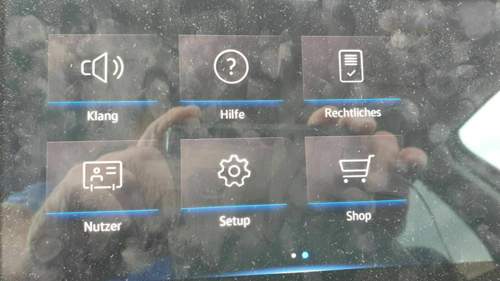

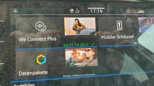

@Fuxxxs schrieb am 12. September 2021 um 21:35:48 Uhr:
Hallo
Das steht im Menü auf der zweiten Seite im Shop.
Sorry, ich bin wohl zu dämlich... Wo ist denn der besagte Shop?
Hauptmenü, wahrscheinlich einmal rechts (bzw. links) rüber wischen und dann sollte da eine Kachel mit "Shop" erscheinen...

@AnyTime schrieb am 15. September 2021 um 17:07:23 Uhr:
Hallo
Wenn der Shop unauffindbar ist, dann fehlt ein OTA Update. War bei mir auch so. Nachdem Update auf 0278 war dieses Problem nun auch behoben.

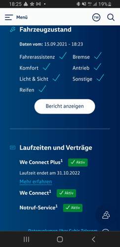

@Passat4everandever schrieb am 15. September 2021 um 17:08:16 Uhr:
Achso, im Auto...🙄 Ich depp, ich meinte auf der myVolkswagen-Seite, da wurde mir angezeigt wie lange der We Connect Plus Vertrag geht (3 Jahre). Und das finde ich nun nicht mehr...😕
Unter myvolkswagen musst Du Deine Fahrzeuge klicken. Ist das betreffende Fahrzeug ausgewählt runterscrollen. Da bekommst Du dann auch die Daten die Du suchst. Hab ich jetzt grad übers Handy nachgeschaut (siehe Bild).
Sollte auf der Desktopseite aber ähnlich zu finden sein.
