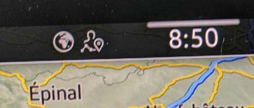

@Gareth schrieb am 2. September 2020 um 21:41:07 Uhr:
Ihr schreibt auch immer wieder von einer grauen Weltkugel. Bei mir ist die ganze Kopfzeile leicht grau finde ich. Sieht die "graue Weltkugel" invertiert aus?
Wenn alles online ist, haben Weltkugel und Privatsphäre die gleiche Farbe, ansonsten ist die Weltkugel etwas dunkler (hab ich aber grad kein Bild von)
Seit 300 Seiten geht es um Graue Weltkugel...
Wäre Mal schön wenn jemand schreibt das es eine Lösung gibt und nicht immer den gleichen Fehler
Ich würde es eher Workarounds nennen. Beispielsweise das Entfernen von Sicherung F17 ist so eine Sache, die sollte ein Nutzer nie durchführen müssen.
