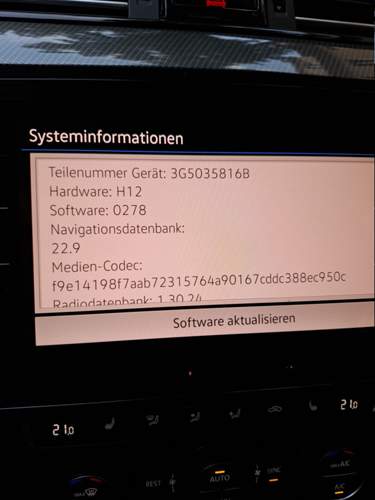

Vorab: vielleicht ist das hier der falsche Thread. Ich habe mir schon diverse Themen hier angeschaut und etwas gelesen. Man möge mir verzeihen.
Ich bin seit vielen Jahren zurück bei MT und seit 2 Wochen Besitzer eines B8 FL von 2019, r line mit viel Ausstattung von privat. Mein letztes Auto war ein BMW e61. Ich bin also nicht ganz im Infotainmentthema und weiß aber, dass es da bei VW einige Herausforderungen gibt. Laut Vorbesitzer hat das Auto auch mal ein Update bekommen.
Welches MIB und welche Radiovariante ist das (nur Touch)?
Ich wollte Hauptnutzer werden, hat natürlich nicht geklappt. Mal mit angeschlossenem Handy, neugestartet, öfter probiert etc....
In den ersten 1200km Kilometer gab es keine Probleme. Android Auto funktioniert auch mit und ohne Kabel.
Kann es sein, dass das Auto keine Internetverbindung hat und deshalb gar nichts machen kann? ESim Häkchen war gesetzt. Privatsphäre auch eingestellt. Das Globussymbol war eher dunkelgräulich.
Was empfehlt ihr mir? Braucht die Mühle erstmal ein Update? Muss ich diese Datenpakete vorher kaufen? Wie?
Ich bin mit dem Auto sehr zufrieden und das ist auch nicht super wichtig. Ich hätte einfach gern die App genutzt, wenn vorhanden.
P.s. ist die MT app fürs Handy empfehlenswert? Das hier so zu tippen, ist ja furchtbar.
Ich danke euch sehr im Voraus

Glückwunsch!! Tolles Auto aus guter Hand, der sich um tolle Software gekümmert hat 🙂
AppConnect sollte auch so gehen unabhängig der Onlineanbindung, damit du Wireless Carplay oder Android Auto hast. Beides auf alle Fälle Wireless möglich. Wahrscheinlich kannst du kein Hauptnutzer werden, weil die WeConnect App ausgelaufen ist. Müsstest du für 2 Jahre oder 1 Jahr verlängern gegen entsprechende Gebühr. Dann wird sich auch die Karte aktualisieren (22.9 = September 2022 hast du ja). Kannst dir die Karten aber auch manuell herunterladen und per USB-C installieren. Dann hast sie auch aktuell (wahrscheinlich 23.12 oder so).
Auf alle Fälle deutet alles darauf hin, dass dein Infotainment keine Mucken machen wird, weil du schon die gute Software hast! 🙂
Alles, was du also deines Passat bzw. des MIB3 betreffend über die zickende Software kennst, wird dich sehr wahrscheinlich nicht einholen. Von daher: Alles richtig gekauft 🙂
Eigentlich müsstest du für die AppConnect-Anbindung nur dein Handy als Bluetooth-Device koppeln und bei Erfolg dann sagen, dass du Android Auto oder eben Carplay benutzen möchtest.

Um neuer Hauptnutzer zu werden muss man nicht das WeConnect Plus Paket gebucht haben.
Man kann auch ohne das Paket Hauptnutzer werden, weil die eSim auch ohne Paket online ist.
Mit dem kostenpflichtigen Paket hat man die Vorteile wie z.B. öffnen und verriegeln per App, automatische monatliche Naviupdates, etc.
Kann man alles ganz einfach googlen.

Das ist schon mal sehr beruhigend. Wie gesagt, Android Auto funktioniert wunderbar. Dann schaue ich mal.
Mit App Connect meinst du die Verbindung zwischen Handy und Auto? Ich meinte die VW app, wo man das Fahrzeug mit den Daten sieht.
MIB3 gibt es doch erst ab 2021 oder irre ich mich jetzt?
Infotainment mit nur Touch Bedienung dürfte demnach ein Discover Pro 2 sein. Schau mal im Handschuhfach, ob du dort zwei SD-Karten Slots findest.
Ja du irrst.
Bring bitte keine Unruhe rein
Alle FL haben MIB 3
"SD Slots" gibt es sogar, halt ohne Funktion
Auch das wäre eine falsche Fährte
MIB3 gibt es seit dem FL und da wurden die ersten bereits 2019 zugelassen (MJ20) SD Slots gibt es seit dem nicht mehr.
