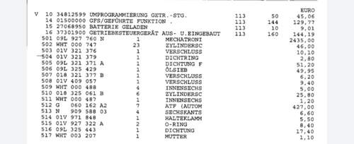

Hallo zusammen, offenbar gibt es derzeit ein Update für Phaetons mit 6-Gang-Automatik und Allradantrieb. Ich hab zufällig davon erfahren, da ich mir von 3 VW-Autohäusern unverbindlich Angebote eingeholt habe. Auf einem der Angebote fand ich die im Anhang abgebildete Position! Es geht hier um Getriebesteuergeräte mit einer abweichenden Getriebesteuergerätesoftware. Die Abweichung kann dazu führen, dass es zu Unterschieden in den Gängen und Betriebspunkten des Motors kommt. Offenbar sind nur Fahrzeuge innerhalb eines bestimmten Fertigungszeitraumes betroffen. Ob es jetzt nur die 3.0 Diesel GP-4-Fahrzeuge betrifft oder auch andere Motorisierungen weiß ich nicht. Das Autohaus hatte auf alle Fälle meine Fahrzeugdaten und da handelt es sich um einen 3.0 TDi GP-4. Vielleicht weiß jemand von Euch ja mehr dazu.

Hier die Auflistung was nach dem Missglückten Update gewechselt wurde.
Morgen ist vermutlich auch meine letzte Fahrt mit dem Wagen, er wird verkauft.
Die Mechatronik musste wegen eines missglückten Update gewechselt werden?
Naja, wenn sie die vorhandene Software gekillt haben… die ist ja auf der mechatronik…
Und die Autohäuser können ja nur noch tauschen 🙂
Ja da ist ein oder das Steuergerät drin. Ich finde es okay inklusive Öl und allem, und dass für lau. Ich möchte nicht klagen und vergesse die Wartezeit.

@Imsii schrieb am 15. September 2022 um 11:25:41 Uhr:
Und wer hat denn den "Unfall" jetzt eigentlich bezahlt? Du oder das Autohaus?
