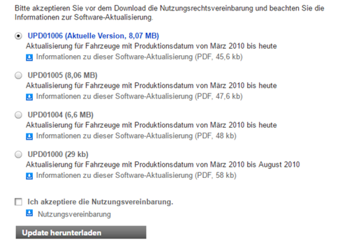

ich versuche den ganzen Tag schon, ein Update über USB einzuspielen. Wenn ich über www.bmw.de/update meine VIN eingebe, wird mir nur die Datei UPD05004.bin angeboten für Fahrzeuge bis Februar 2013. Meiner ist aber ein 05/2013. Beim Versuch, das Update per USB einzuspielen sagt das NBT, dass das Update nicht für mein Fahrzeug geeignet sei.

Versuche mal die Seite hier -> http://www.bmw.de/.../update.html
Die Seite funktioniert auch auf einem Mac mit Safari 😉:

Hatte ich auch gestern. Du musst Cookies zulassen, sonst kommt die von Dir beschriebene Fehlermeldung. Die Seite liefert aber nur Unsinn. Bei meiner VIN für BJ 2015 kommt ein veraltetes Update für BJ 2013.

Der Cookie-Hinweis hat funktioniert. Über die amerikanische Seite habe ich jetzt die Version UPD05073.bin bekommen. Gibt es Probleme, wenn ich die Version einspiele? Ist mein Menü dann auf Englisch????
Die letzte Version ist aber 05074.bin. Hier der direkte Link: https://legacy.bmw.com/.../upd05074.bin

Probier es mal wie folgt:
geh auf bmw.com/update und gib Deine VIN ein.
Danach kommst Du zu der 05073 Version
In dem Fenster gibst Du dann die URL ein: https://legacy.bmw.com/.../upd05074.bin
