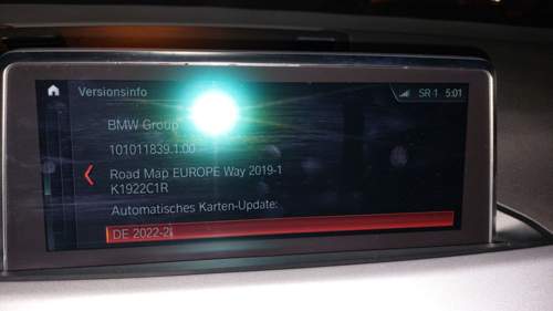

Also es sieht dann mal so aus. Wäre dann Europa 2019 und Deutschland 02.22?

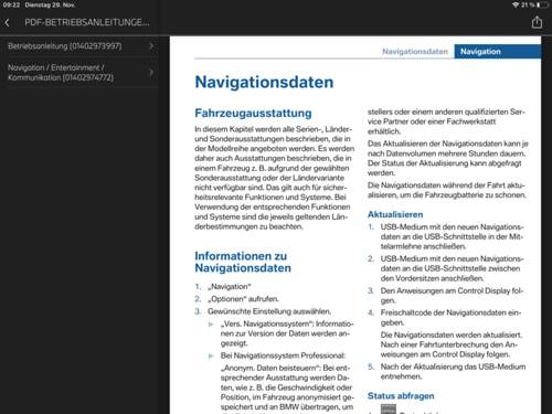

Auszug aus der Bedienungsanleitung (rechts oben)
Was nicht passieren darf?
- gegen einen Baum fahren
- Geschwindigkeitsübertretung
- falsch in eine Einbahnstraße fahren

da steht was von "freischaltcode eingeben" .
ich nehm an, den brauchen wir nicht, da wir uns über das einloggen zum download speziell zum fahrzeug angemeldet haben
Richtig, der ist schon auf dem Download fürs Fahrzeug implementiert…
hab´s beim erfolgreichen download gerade selbst lesen können.
der download ist per freischaldcode nur für die angemeldete fahrgestellnummer gültig und schon inklv.
Also ich habe den Code trotzdem eingeben müssen. Wenn ich während dem einen Jahr das nächste Update erhalte, musste ich den Code bisher nicht eingeben.
Man merkt aber schnell, ob eine Codeeingabe erforderlich ist. Wenn das Eingabefeld kommt, muss man ihn eingeben.

@F48Dirk schrieb am 29. November 2022 um 05:04:27 Uhr:
Bin grade fertig damit.
Update über den DM geladen
Über den DM auf den Stick kopiert
Nach Antritt der Fahrt den Stick gesteckt
"neue Version gefunden"
Mit o.k. bestätigt
Fortschrittsbalken erscheint...
ACHTUNG dann noch mal o.k. drücken ist dieser wieder weg und Installation läuft weiter, nur man sieht den Fortschritt nich mehr.
Bei mir mit USB2 Stick ca 10-12 Minuten
Kam dann ne Ploppmeldung, dasselbe fertig ist.
Also alles ohne Code
