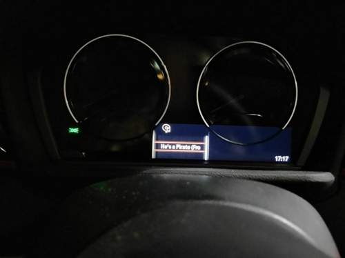

gestern Abend hat mein Handy ein Update auf Android 8 bekommen. Seit dem kann ich über Lenkrad und Headup keine Lieder vor oder zurück schalten . Mit Android 7 konnte ich durch drehen oder drücken des kleine Rads am Lenkrad den Aktuellen Track im Headup einblenden lassen. Über und unter dem Track waren jeweils kleine Pfeile für nächsten Track oder vorherigen Track. Diese Pfeile sind nun mit dem Update auf Android 8 verschwunden. Das skippen von Track ist nunmehr nur noch oder die Schaltwippe am Radio möglich oder per iDrive im Media Menü.
Hat jemand von euch ähnliche Erfahrungen oder vielleicht sogar schon eine Lösung parat?

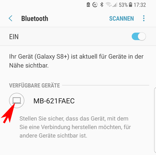

Ich hatte das Problem mein neues Samsung S8 mit meinerm Mercedes-me-Adapter zu koppeln, Handy liess sich koppeln, Adapter nicht. Habe wochenlang mit der helpline gemailt.
Dann habe ich es selbst geschafft:
Samsung S8 zeigte nur: "verfügbare Geräte". Siehe Bild 1. Dann habe ich auf das Symbol, siehe roter Pfeil getippt.
Und schon kam "gekoppelte Geräte". Siehe Bild 2 (jetzt zeigt sich neben dem Eintrag ein Zahnradsymbol).
Hier sieht man jetzt das Handy UND den Adapter gekoppelt.

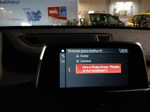

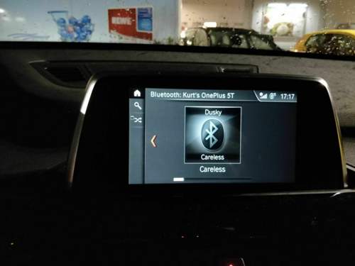

Ich habe das selbe Problem mit meinem Sony Xz seit Update auf Android 8.0. Bis vor kurzem hatte ich ein Moto E4 mit Android 8.1.1. Da hat es wunderbar funktioniert.
Ich habe mein Bluetooth Problem nach dem Update auf Android 8.0 mit folgender Anleitung gelöst. Ich denke es liegt an der neuen Bluetooth version AVRCP 1.6, mit der BMW noch nicht klar kommt, deswegen ein downgrade auf eine ältere Version. Habe AVRCP 1.5 ausgewählt, jetzt funktioniert alles wie vorher. Handy wird erkannt für die Mediawiedergabe und die Bedienung ist gewohnt trotz Android 8.0.
1. Unpair both devices from each other.
2. Go to Settings -> System -> About phone -> tap multiple times on "Build number" until you enable "Developer options"
3. Go back to Settings -> System -> Developer options -> Networking -> Bluetooth AVRCP Version -> Choose AVRCP 1.4 or 1.5
4. Restart your phone
5. Pair devices and test.
