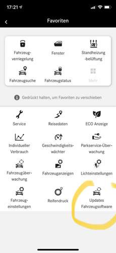

hat jemand schon mit der neusten Funktion vom MercedesMe „Updates Fahrzeugsoftware“ rumgespielt ?
Bei mir angeblich vor 1 Minute aktualisiert/synchronisiert- „sie sind auf dem neusten Stand“
Allerdings werden alte Navikartenstände angezeigt, obwohl vor ein paar Tagen erfolgreich manuell upgedated auf V21.
Jemand ähnliches festgestellt??

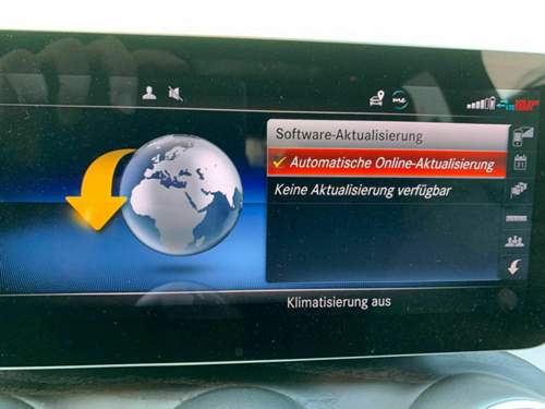

Ja, ich habe Comand. Der Wagen ist BJ 12/2019. Ich meinte nur die Navidaten. Restliche Software wurde beim Service aktualisiert- SAM1 Frontkamera, Lenkpilot und noch zwei Sachen - Massagesitze und irgendwas mit der Standheizungssteuerung . Hat alles gepasst - auch da zeigt Comand die Aktualisierungen an, bzw. auch das keine weiteren verfügbar sind.
Bezüglich Navikarten:
ich habe das Update 2021 (V20) vorletzte manuell per SD Karte/DL Manager gemacht. Alles wunderbar geklappt. Comand sagt auch neuste Version drauf- alles gut. Nur in der App steht - installiert V18.. also nicht mal die von vor 20 Wochen, sondern die der Auslieferung.

Ich kann auch fehlende Länder nicht aktualisieren. Zypern ist noch v18 Version 360, als Test versucht das upzudsten. Geht nicht.

Für Android kann ich es Dir sagen: Play Store, meine Apps und Spiele, Mercedes me App auswählen, Aktualiseren drücken....
Bei mir ist nach der Aktualisierung das Menü Updates Fahrzeugsoftware im Bereich mit dem Autosymbol erschienen.
