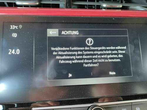

6. Jetzt ins Auto damit! ACHTUNG Start&Stop deaktivieren, Motor laufen lassen! Motor nicht ausschalten oder den Stick ziehen!!!!
7. Das Radio erkennt den Stick als Updatestick und fragt ob es installieren soll

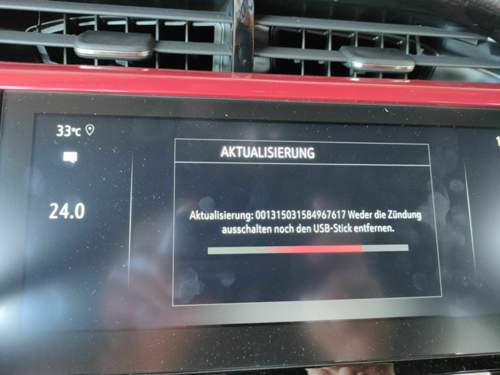

8. GEDULD haben, das dauert je nach System, bei mir waren es gut 20 Minuten!

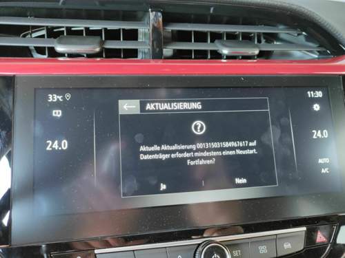

9. Am Ende sagt das System Stick ziehen und es startet neu und fertig ist es.

Hat dann auch exakt 25 Minuten für das Firmwareupdate von September 2019 auf März 2020 gedauert.
+5
Das Kartenupdate war noch langsamer, 48 Minuten.
Obwohl ich schon die meisten Länder von Europa bei der Installation abgehakt hatte, so dass sich die Größe von ca. 15 GB auf 7Gb reduziert hatte.
Und das schlimme dabei ist, dass man hier keinen Fortschrittsbalken hat, bzw nur einen, der unendlich durchläuft.

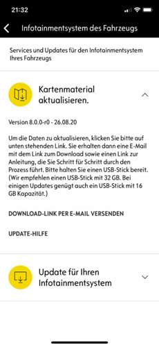

habe folgenden Link gefunden der das Update beschreibt :
https://media-ct-ndp.peugeot.com/.../...e-update-rcc-211118.485279.pdf
Die pdf-Datei ist die Gleiche wie im nicht funktionierenden Link!
@micha.wollschaf schrieb am 10. März 2020 um 19:52:11 Uhr:
Naja, etwas frei dem Motto: "Was wundere ich mich auch bei Opel" 😁
Ich dachte, sie machen mal was gut, aber Opel bleibt halt Opel. Ist gerne mal wie AEG - Auspacken -Einschalten - geht nicht 😁
In der App auf dem Handy ist ein Link, dieser erzeugt eine Mail die man sich selbst zusenden darf/kann. 🙄 Ich rolle deswegen meine Augen, weil zur Anmeldung an die APP braucht man eine Mailadresse als Benutzer. 🙄
Dann findet man drei Links in der Mail.
1. Link zur Anleitung: Geht nicht, kann man nicht laden, egal welcher Browser.... 🙄
Habs mal gemeldet, ob es was bringt...
2. Link zur Firmware: Die kann man als .tar File laden. Ca. 7.6GB groß bei mir.
3. Link zu einer Schlüsseldatei: Ist 11KB groß.

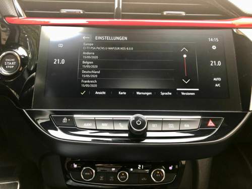

Also hast du die Navi Datei entpackt und dann komplett auf den Stick kopiert? inkl dem Ordner über dem SWL Ordner?
Genau, einfach entpackt und den Ordner dann auf einen leeren usb Stick (fat32 formatiert) drauf.
Gerade die neuste Version 8.0.0 installiert. Kartenmaterial nun vom 15.05.2020

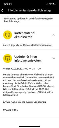

Gibt ein neues Update fürs Infotainment:
Version 42.03.31.32 _NAC-r0 vom 26.11.2020
