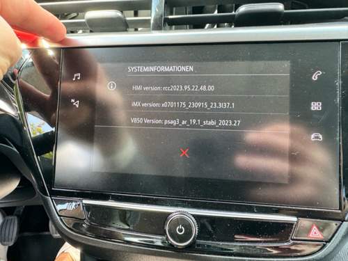

Es gibt ein Update des Infotainment.
Hat sowas schon mal wer probiert?
Es wird das Betriebssystem aktualisiert. Größe wohl je nach System anders.
Man bekommt einen personalisierten Link mit einer .tar und einer .key für die Lizenz.
Update
Jetzt mal zur Lösung wie es funktioniert 😁
Als oller Informatiker habe ich mir die Dateien mal angesehen und da ich auch bis auf CPU-Ebene herunter was gelernt habe, kommt jetzt das "wie geht es"
Der Link mit der Anleitung von Opel geht ja bei mir nicht, er lädt die Anleitung nicht und wildes kopieren bringt auch nix... Glaubt mir! Ich habe alles durchprobiert. 😁
ALSO: Alles ohne Gewähr, Garantie und alles auf eigene GEFAHR!
1. USB-Stick mit 16 oder 32GB nehmen, je nach Paketgröße der zu ladenden Dateien aus dem Link. Das kann nach Variante des eingebauten System unterschiedlich sein. Über die VIN wird dann das Paket seitens Opel vielleicht ausgegeben etc.
2. Stick mit FAT32 formatieren, alles andere ist ohne Funktion!
3. Auf dem Stick zwei Ordner anlegen "license" und "rcc_update" Schreibweise beachten! Ordner müssen genau so heißen.
4. Die Datei die am Ende .key heißt in den license Ordner legen.
5. Das andere .tar Paket auspacken mit 7Zip und komplett in den Ordner "rcc_update" legen lassen.
6. Jetzt ins Auto damit! ACHTUNG Start&Stop deaktivieren, Motor laufen lassen! Motor nicht ausschalten oder den Stick ziehen!!!!
7. Das Radio erkennt den Stick als Updatestick und fragt ob es installieren soll
8. GEDULD haben, das dauert je nach System, bei mir waren es gut 20 Minuten!
9. Am Ende sagt das System Stick ziehen und es startet neu und fertig ist es.
Siehe Bilder:
Es wird nur das Entertainment aktualisiert, keine Steuergeräte des Autos, man kann sogar dabei fahren, was aber im Grunde nicht zu empfehlen ist...wenn doch mal was schief geht...

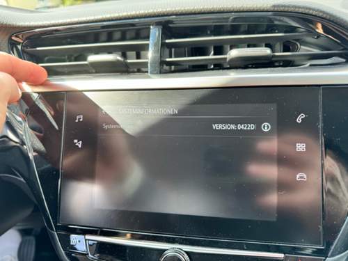

Kennt jemand die Änderungen des Update 0422D?
@leznem schrieb am 30. März 2024 um 17:15:49 Uhr:
- DTC fix for FT: 11105049
- RCC Black screen due to INC communication failed
Was genau ersteres heißen soll weiß ich nicht. Das zweite ging halt die Probleme mit dem schwarzen Bildschirm an.

Ich habe eine Successful Meldung bekommen und das Update wird auch als eingespielt angezeigt (s. Anhänge). Die Frage ist ja auch: Wie bekommt Opel mit, dass es eingespielt wurde? Kann ja wenn nur über die App bzw. Bluetooth gehen. Verbindung zum Internet hat das Auto ja selber nicht. Das Update ist schon länger drauf, die App wurde heute das erste Mal genutzt.
Wenn die App per BT mit dem Auto verbunden ist/war, kann sie anschl. per Internet die Info an den großen Schöpfer funken.
