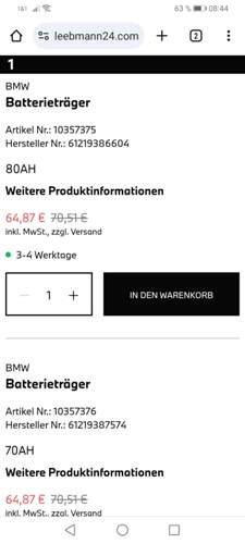

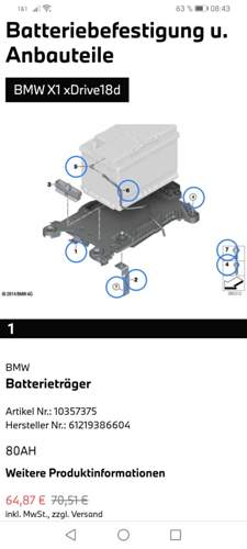

Wer 70Ah drin hat keine 80 Ah einbauen. Es gibt unterschiedliche Batteriehalter. Siehe Bild. Die 80er ist länger und passt dann nicht rein.
Ansonsten, schön dass in 2 Jahren die Preise für die Batterien um 30% von 85 Netto auf 108 Netto gestiegen sind.

Screenshot-20240213-084413-com-android-chrome
Screenshot-20240213-084355-com-android-chrome
