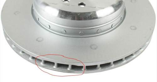

Fehlgussstellen hat das 2.Bild aufjedenfall. Nur muss man unterscheiden.
Diese Punkte rings rum auf der Mitte der Scheibe sind eigentlich nicht normal.
Sowie oben der radius zeigt porösen Guss auf.
Nur muss man auch unterscheiden können ab welcher Güteklasse genau diese Bremsscheibe als Ausschuss gilt und nicht.
Wenn der Guss so alle Kriterien erfüllt ist die Scheibe halt i.O.
Danke. Endlich mal ein konstruktiver Beitrag.
Das Foto wurde ja offensichtlich nicht professionell gemacht.
Diese Punkte/Flecken sind mir natürlich auch aufgefallen.
Ich dachte, das könnte z.B. daher kommen, dass etwas anderes auf der Scheibe drauf gelegen ist oder ähnliches. Keine Ahnung.
Aber da es auf der Lackierung/Beschichtung drauf ist, kann es eigentlich nur im Nachhinein drauf gekommen sein und nichts mit dem Guss zu tun haben. (oder?)

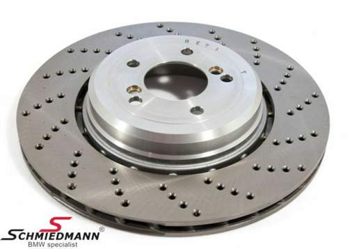

diese hier sieht genauso aus:
https://www.schmiedmann.de/.../1962186-neu?produkt=34-10-6-797-603

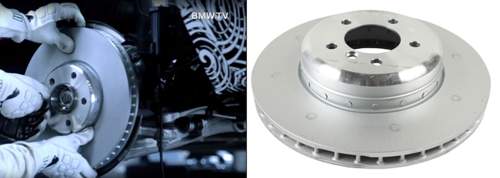

Sogar auf diesem (wohl bekannten) "offiziellen" (Presse-) Foto von BMW erkennt man, dass die Scheibe exakt so aussieht und zweiteilig ist:
https://www.bmw-kassel.de/.../...behoer-teaser-large.jpg_135530156.jpg
Und um den letzten Zweifel zu beseitigen, hier noch ein eigener Werbeclip von BMW, in dem man auch genau diese Bauart der Bremsscheibe sieht:
https://youtu.be/zq3cLYfP4_E?t=16
kurz zw. 0:17 und 0:19, dann noch mal zw. 0:22 und 0:29, sowie 0:41 bis 0:43
Dadurch, dass der Topf aus Alu und nicht Stahl gefertigt ist, benötigt dieser auch keine Rostschutzlackierung.
Es gibt aber auch BMW Bremsscheiben, die ganz anders aussehen, und z.B. einteilig sind, ggf. mit voller grauer Lackierung - wohl für kleine/leichtere/niedrig motorisiertere Modelle.

Die erste Scheibe ist eine einteilige Bremsscheibe - die zweite eine zweiteilige Bremsscheibe (für die größeren Motorisierungen). Deswegen der Farbunterschied. Die zweiteiligen werden z.B. beim 535d verbaut.

Na siehst Du das nicht? Diese komische Stelle.
Ich hoffe, dass ich mich nicht täusche, aber diese Stelle sind in meinen Originalen Bremsscheiben glaube ich auch vorhanden
Und was ist dann "offensichtlich schlecht" daran?

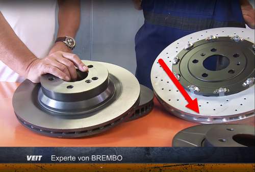

Ich weiß es zwar nicht, kann mir aber vorstellen, dass das entweder etwas mit den Einlass- und Auslass-Kanälen vom Guss zu tun hat, oder dem Wuchten der Scheibe.
Etwas ähnliches sieht man in diesem Video von Bosch bei 2:40:
https://youtu.be/lF-b5FE4mRk?t=160
Gleiches sieht man auch im angehängten Foto bei einer Brembo Scheibe:
Ich bin mir ganz sicher, dass es dafür einen guten Grund gibt!

Einfache Lösung dieser ausgefrästen(!!!) Stelle:
Bremsscheiben werden ausgewuchtet, dort ist Material abgetragen worden weil das ein schwerer Bereich war.
Habe auch schon welche gehabt, wo ein kleines Gewicht mit einem Draht befestigt war. Ist aber lange her.
Das ganze hat also nichts mit schlechter Verarbeitung zu tun- im Gegenteil.
Leute, ihr habt ja super Ahnung.
Man sollte aber unterscheiden können ob das ein schlechter Guss ist oder gewuchtet wurde. Das sieht dann ganz anders aus.

Ich frage mich nur, warum du immer noch nicht damit raus rückst, WAS denn nun an dieser Bremsscheibe so mies sein soll.
Der Guss? Ja was denn genau? Woran machst du diese Aussage fest?
ICH kann leider nichts negatives feststellen und sehe auch keinen Qualitätsunterschied zu anderen Herstellern. (in dieser Preisklasse - 1.000+ € High Performance Scheiben natürlich ausgenommen)
