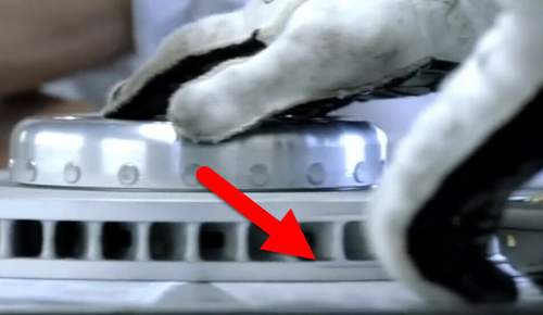

War ja nur eine mögliche Vermutung. Warscheinlicher handelt es sich um eine Abtragung zum Wuchten.
Was das auch immer ist. Man findet es bei allen möglichen Herstellern. Somit meine ich, dass das kein Zeichen für "miese Qualität" sein kann.
Und wie ich soeben entdeckt habe, sieht man diese Stelle auch im BMW Video:
2019-03-03-18-04-14
Ja das stimmt schon das er irgendwo in die Form muss. Wie schon gesagt nennt man es Anschnitt System. Nur sieht man das später gerade bei bearbeiteten Teilen nicht mehr. Selbst bei unbearbeitet Teilen wird alles überflüssige weg geputzt.

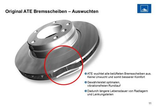

So, Rätsel gelöst!
Siehe Bild im Anhang.
ATE Bremsscheibe

Ich sehe das Rätsel immer noch nicht gelöst denn:
1. Sieht man bei der ATE Scheibe sehr schön wie das gefräst und gewuchtet wurde und
2. bei dem 2ten Bild sieht man richtige Fehlgussstellen die nicht durch fräsen entstanden sind.
Aber wenn man die nicht sehen kann oder sehen will kann ich nicht helfen.

Auf dem 2. Bild im ersten Beitrag ist die Scheibe eindeutig gefräst.
Mensch, das ist ja auch ein Computer-Rendering und kein Foto!
Genauso wurde ja auch an der Scheibe auf dem Foto gefräst.
