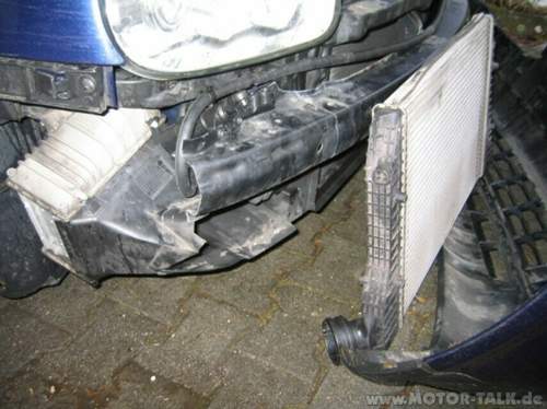

ist hier jemand der mal ein bild vom dem 150er LLK posten kann evtl mit teilenummer? such was für mein gti
thx
thx
teilenummer ist:
1J0 145 803H
preis: 258,78€
hab schon mal einen neuen bekommen! ;-) böses Reh......
da musst du aber denk ich aweng mehr umbauen! zuleitungen und so!
Hab auch noch eins 😉
Img-8263-855-x-641
sieht man mal das wegen des hohen Ladedrucks auch der Kühler riesig ist. Müsste ja bei 1,5 liegen.
beim 200++ps Benziner hab ich mal sowas niedliches gesehen
Druck weniger als halb soviel.
