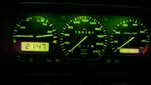

So, endlich habe ich am Automatik nen US Tacho eingebaut. Gestört hat:
Meilentacho
12H anstatt 24H
ELRA Anzeige anstatt Handbremse
Ganganzeige ohne Funktion
Tank und Tempanzeige in Fahrenheit und Galonen
umgebaut wurde:
Analoge Tachoeinheit aus dem alten Tacho übernommen (somit gleicher Tachostand)
Tank und Tempanzeige in Celsius und Liter eingebaut aus dem alten Tacho
Bei Motometer auf der Platine die Lötbrücke BR5 und BR6 tauschen, dann 24H, da Ländercode dann auf europäisch
Deckel getaucht, somit wieder Handbremsleuchte, Anschluß der gleiche (Masse) bleibt
Ganganzeige an Tacho Pin 28 und Leitung (weiß-rot) bis ans STG unter der Rückbank Pin 12 beim 38 poligem STG,
schon funzt alles.
Beim STG mit dem Schalter Sport (nicht ECO/SPORT) geht das nicht. Nur bei der Variante mit Drehaschalter und ohne Schalter. Ohne Schalter hat 68 Pins, dort an 57 (blau-rot oder nur rot)
Gruß Wester

hier nun die Bilder vom umbgebauten Tacho
Ganganzeige-1
Ganganzeige-2
Infos noch zur Gangwahlanzeige. Ist diese mal invertiert, also Hintergrund dunkel und die Fahrstufe hell, ist das ein Zeichen, dass ein Fehler im Automatikgetriebe hinterlegt ist!
Gruß Wester
