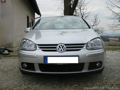

hatte vor einigen tagen eine interessante begegnung:
bei einem golf sahen die lüftungsgitter (normale stoßstange) anders aus als bei meinem.
in der hinsicht anders, dass das gitter größere öffnungen hatte und sportlicher wirkte (ausstattungsvariante?). Er hatte noch die grau getönten scheinwerfer, weiß nicht ob das im zusammenhang steht.
der zubehörmarkt gibt relativ wenig her was stoßstangengitter anbelangt, auch der restliche golf war original, also denke ich es muss sich um originalteile handeln.
weiß darüber jemand bescheid? die fände ich echt nett, wenn ich den nochmal sehe mach ich ein foto...
danke

Vermutlich hast du einen schwach Motorisierten Motor, welche die 4 Rippen Blenden haben. Ich glaub die 2 Liter Benziner und Diesel haben dann 2 Rippen. Sieht größer aus und nach mehr Power.
Aussen die mehreren Rippen und innen die mit 2 Rippen:
}}>KLICK MICH{{<
oh ja danke danke, den meinte ich. ja ich hab den 1.4er 75ps (noch).

Ich wüsste auch nur das es mit der Leistung zusammenhängt, weil ab 140PS gab es die großen Öffnungen. Unser 103kW Plus hatte sie ab Werk.
Und die abgedunkelten Scheinwerfer hatte der GT-Sport und GTI jeweils ohne Xenon. 😉

schön, dass es außer mir noch wem aufgefallen ist. Hatte bereits 2008 auf die 2L - Gitter umgerüstet und außer mir hat niemand den Unterschied sehen wollen...
Habe gerade mal die Rechnung rausgesucht:
Preis damals: 24,45 EUR brutto für alle (ohne NSW).
TN:
1K0 853 665 A - links oder rechts
1K0 853 666 A - das andere (ohne NSW!)
1K0 853 677 A - mittig
