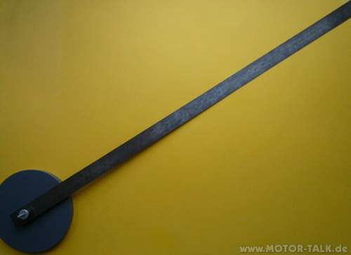

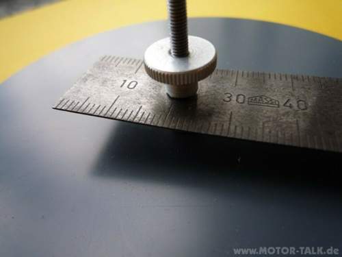

seit gestern fahre ich auch sanft gefedert auf Allroad-Niveau. Danke an dieser Stelle an uncelsam fürs flashen und SW70 für die VCDS-Hilfe. Ich habe für die Einstell-arbeiten ein Eigenbau-Werkzeug verwendet, in dem die 20mm Tieferlegung quasi schon eingebaut sind, zwei Bilder hänge ich an.
Die Plastik-Scheibe muss natürlich zur gefahrenen Felge passen, man kann sich hier aber auch mit einer Pappscheibe oder vielleicht mit einem Deckel vom Marmeladenglas helfen. Das Maßband ist nicht bei Null, sondern bei 20mm befestigt (bei gewünschten 20mm Tieferlegung). Deshalb braucht man beim Eingeben ins VCDS nichts mehr zu rechnen, man liest einfach den Wert an der Unterkante Radlauf ab und trägt genau den ein.
vom Jörch
