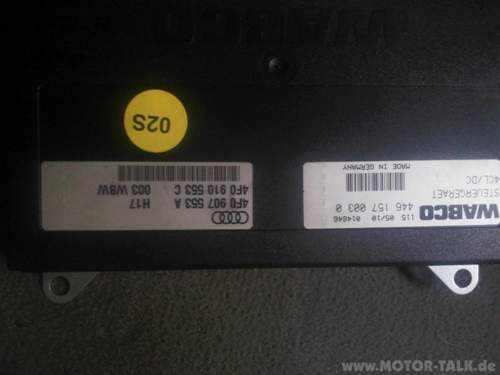

So, hab jetzt ein 4F0907553A mit 4F0910553C geschossen. Wenn ich das richtig sehe, hat ja immer noch keiner eine 4F0910553A oder 4F0910553D auf ein 4F0907553A geflasht, oder? Wer hat das Interesse und die Ausstattung, das zu probieren? Würde das Steuergerät ggfs. auch irgendwo hinschicken.

Hallo Senti,
du bringst Hard- und Softwareteilenummer durcheinander:
Er hat ein Steuergerät mit Hardware 4F0 907 553A auf dem die Software: 4F0 910553C drauf ist, auf dieses möchte er versuchen die Software: 4F0 910553A zu flashen.
Ist echt ein großen durcheinander mit den ganzen Nummern.
Edit: Ich hätte einen VAS 5051 um das Steuergerät zu flashen. Würde mich auch anbieten.

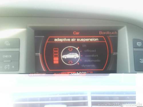

Hallo Zusammen,
ich hab sehr gute Neuigkeiten für alle die ein Steuergerät mit der
HW 4F0 907 553A fahren, dieses lässt sich Problemlos auf die Allroad Software (4F0 910553A) flashen.
Vielen Dank an OnSerious für die Flashfiles, und an Heiha9 der sein frisch erworbenes Steuergerät für den Versuch zur Verfügung gestellt hat.
Hier noch zwei Bilder nach dem flashen:
Falls es für die Mods ok ist, würde ich einen gerne einen neuen Theard eröffnen, wo es nur um das Flashen geht, damit man es einfach besser findet.

nochmal eine kurze Rückmeldung, die Steuergerät mit der Software: 4F0 910553 B lassen sich auch auf Allroad flashen, hab ich gerade erfolgreich durchführt.
Und ich hab eins mit Index C geflasht. Läuft problemlos und ich freu mich über die neu gewonnene Bodenfreiheit. =)
