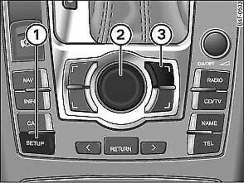

Und wie sieht es mit dem 5 Punkt "Offroad" im MMI aus, den muß ich dann wahrscheinlich per Hand übers Hidden Menü aktivieren, oder?
Wenn Du das Stg drinn hast und die neuen anzeige nicht gleich zu sehen ist musst Du einmal ein MMI Reset machen (normal sollte es von alleine kommen) dann ist das neue Bild drin ! Man muss nichts per Hand ins MMI schreiben....(geht auch garnicht) Da das Stg keinen Komponentenschutz hat geht der Tausch in 5 min !
