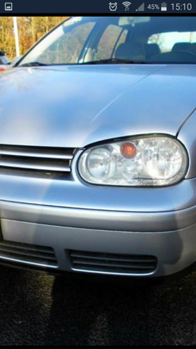

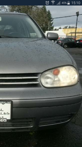

Auf dem Bild sehe ich ja sogar Standlicht, ich dachte das wäre da nicht vorhanden. Anscheinend doch.
Wo siehst du denn da ein Standlicht ????
@Patricialove schrieb am 22. Jan. 2018 um 13:18:12 Uhr:
Standlicht
Na da im Scheinwerfer. Oder ist da im US Modell keine
Birne
Lampe drin?
Die Frontansicht des grauen GTI lässt die Standlichter gut erkennen, da das linke Standlicht (fahrerseitig) defekt zu sein scheint.

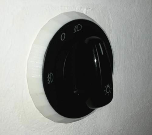

Ich meinte dass man das Standlicht am Lichtschalter nicht extra einschalten kann

Der Lichtschalter wär mir irgendwie zu spartanisch ^^
Aber definitiv Rentnerfreundlich 😁
Gibts im Ami-Land keinen Nebel?
Was machen die, wenn ein Anhänger geschleppt wird und die
Scheinwerfer den Gegenverkehr blenden...nur tagsüber fahren? 😁
Mit mehr wären die Amis eh überfordert. Die haben auch keine Winterreifen nur Allwetter.
Der Schalter wäre was für meine Oma. Die fährt meist nur mit Tagfahrlicht weil das Abblendlicht( das andere licht genannt) alle blendet. Was ein Fernlicht ist und wie sie das einschaltet weiß sie eh nicht. Nebler waren auch noch nie eingeschaltet. Kein Scherz!!!!

Später im Jetta gab es wenigstens die Nebelleuchten.
Bei mir schaltet so ein Schalter die Deckenlampen 🙂
US Jetta Schalter

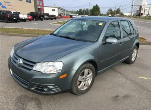

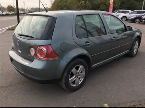

Und übrigens.
In Canada wurde zwischen 2007 und 2010 dieses Höllengefährt angeboten . Golf 4 Facelift.
Hat Gehne von einem Golf 5 und nen Polo abbekommen. Heißt City Golf .
Wurde auch in Brasilien angeboten.

Den City Golf kenne ich auch hauptsächlich aus Brasilien. Bis auf das schreckliche Heck und den bösen Blick doch ganz okay. 🙂

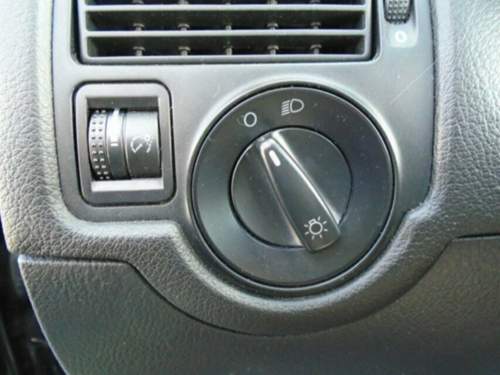

hat jemand so einen lichtschalter erfolgreich getauscht?
der golf 6 us ist mit dem tausch nicht wirklich zufrieden gewesen.
nach dem tausch auf eu leuchtet das abblendlich trotzdem mit.
Wenn du Standlicht schaltest?
@JulHa schrieb am 7. Dezember 2019 um 13:39:11 Uhr:
Ja auf Standlicht geht immer abblendlich mit an.
