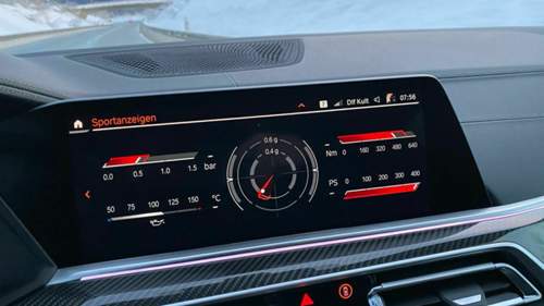

Also ich fahre den 45e und ich finde das er im 4 Gang erst richtig beschleunigen Anfängt. Zudem er im Getriebemodus Sport und Fahrmodus Sport sehr direkt anspricht. Man bedenke aber das es dennoch eine Wandlerautomatik ist. Aber ich finde das er mehr könnte denn der Motor fühlt sich zu keiner Zeit überfordert an, daher denke ich auch das er mehr wie 400PS kann.. Man beachte den Ladedruck 😉
Und meiner zeigt mit 640NM im Display an, wie kommt ihr auf 400NM ?
.jpg
Deine Skala geht bis 640 Nm. Man kann im Opel Kadett auch ein Tachometer verbauen, das bis 300 km/h anzeigt. Oder ich könnte meinen Kontoguthaben auf einem Chart darstellen, dessen y-Achse bis 150 Mio. EUR geht.
Eine Skala mit einem hohen oberen Limit heißt nicht automatisch, dass man diese auch wirklich vollständig nutzen wird.
Man darf auch nicht vergessen... Im Sportmodus läuft der Benziner und der E-Motor immer parallel. Von daher sollten dann immer die 600Nm anliegen können.
Doch die 6xxNm werden voll ausgeschöpft. Man sieht den durchgängigen Roten Balken und den mit rotem Rand und dieser zeigt den maximalen Wert den er kurz zuvor erreicht hatte. Also hatte er bei Zeitpunkt des Bildes kurz zuvor 600Nm
