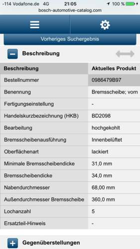

Hallo, da es im inet keine w12 bremscheiben gibt, aber dafür sonderschutz scheiben überall und die fast die gleichen Abmessungen haben (w12 360x32 soschu 360x34) wollt ich nun mal wissen ob es noch Unterschiede gibt. Ich also mit anderen Worten eine bremsscheibe vom Panzer fahren kann
Mfg

Ah ok
Also du empfiehlst also die Sonderschutz von ATE ?
Hatte das so rausgelesen das es die Sonderdingsbumms nur ein von Bosch gibt. Habe auch schon welche gefunden. Siehe Bild.
Dann werd ich mal bei ATE Ausschau halten.
Danke Dir.

@matze-300 schrieb am 15. August 2017 um 21:57:24 Uhr:
Ah ok
Danke Dir.
Bin mir sehr sicher das es von ate war, die panzescheiben gibt es eh nur von einem hersteller und pssen nur am Panzer und eben am W12 nach anpassung des bremssattelträgers
