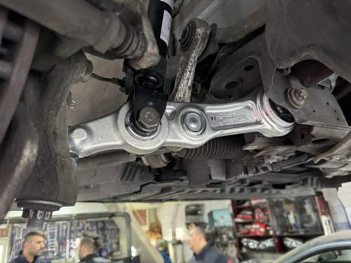

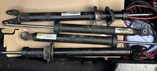

Bei ca 215.000 km habe ich erstmals die ab Werk verbauten Stoßdämpfer (MB Bilstein) Vorder- und Hinterachse getauscht, da diese verschlissen sind. Die neu verbauten sind von Sachs. Zudem habe ich die Federstützbeinlager/Domlager, Querlenker VA oben und unten, Koppelstange HA getauscht. Das Fahrwerk fühlt sich sehr hart an. Ich habe Stoßdämpfer entsprechend meiner FIN bestellt. Kann es sein, dass die von Sachs viel härter sind oder habe ich mich an die verschlissenen Stoßdämpfer gewöhnt ?
Vermutlich habe ich kein Komfortfahrwerk, sondern ein Standardfahrwerk. Jedoch irritiert mich die Bezeichnung „AGILITY CONTROL Fahrwerk mit selektivem Dämpfunggas“ ..!
Sollten die originalen von MB Bilstein viel komfortabler sein, würde ich diese verbauen. Im Zubehör gibt es auch die B4 von Bilstein ohne MB Logo. Sind das die selben wie von MB?
Sachs hat sich bisher als ein Fehlkauf erwiesen.
Bei Erhebungen oder Schlaglöchern poltert es sehr stark und es schlägt sehr hart… sehr unangenehm.
Das Fahrzeug wird seit ca 4 Jahren mit 275/30 R20 & 245/35R20 gefahren. Sicherlich ein erheblicher Verlust des Fahrkomforts. Bei Kauf war die Standardbereifung in 17 Zoll (225/55R17?!) montiert und deutlich bequemer. Durch den AMG Umbau wirkten diese nicht wirklich ansprechend, daher habe ich diese gewechselt. Hoher Reifenverschleiß vorprogrammiert (innenflanken).
Stoßdämpfer
Mercedes Bilstein:
Vorderachse A 213 320 20 13
Hinterachse A 213 320 10 30
Sachs:
Vorderachse 318 065
Hinterachse 318 067

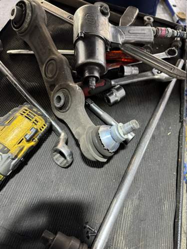

Wartungsarbeiten 2024:
2 x Neue Querlenker Gummilager mit Trag-/Führungsgelenk VA Original Mercedes (02/2024)
2x QUERLENKER VORDERACHSE OBEN Lemförder
Neue Stoßdämpfer Vorder-und Hinterachse li/re Sachs
Koppelstangen HA lemförder
Domlager FeBi (Federbeinstützlager VA)
Achsvermessung und Einstellung

https://workshop.bilstein.com/.../
clevere werkseitige Fahrwerk-Feature ist freien Werkstätten aber oft unbekannt und beim Ausbau kaum zu erkennen. Schließlich weisen keine Kabel oder sonstige optische Besonderheiten auf die DampMatic® hin. Wird nun einfach irgendein Aftermarket-Stoßdämpfer bestellt, verliert das Fahrwerk seine „Intelligenz“. Einzige Ausnahme: Die Werkstatt hat sich für den Serienersatzdämpfer B4 von BILSTEIN entschieden. Denn nur er bietet neben den Original-Ersatzteilen von Mercedes-Benz die einzigartige DampMatic®.
In der Summe seiner Eigenschaften bietet der BILSTEIN B4 DampMatic® trotz leicht höherer Kosten deutlich mehr als ein konventioneller Stoßdämpfer. Er stellt das einzige Aftermarket-Ersatzteil dar, welches das volle Leistungsspektrum des Originalfahrwerks erhält. Werkstätten sollten deshalb beim Stoßdämpfertausch an einem Mercedes immer auf diesen kleinen, aber feinen Unterschied achten, der bei der Teilebestellung leicht übersehen wird. Wer dabei gleich zu Komponenten von BILSTEIN greift, stellt sicher, dass alle Features des Originals in vollem Umfang erhalten bleiben.
Fazit:
Entweder Original von Mercedes Benz Bilstein Dampmatic oder direkt B4 von Bilstein baugleich und funktionsgleich, jedoch deutlich günstiger. Finger weg von Sachs oder anderen Herstellern.

Gut ist, wenn Du Domlager zumindest vorne mittauscht.
Gummilagerungen in Federbeinen sollte man auch tauschen.
Grund der Härte ist vermutlich, dass Sach „einen“ Dämpfer für alle Fahrwerke anbietet und keine Unterschiede macht zwischen den Fahrwerken.
Die B4 gibt es in verschiedenen Varianten.
Sowas macht ja Bilstein mit dem B6 und B8 Dämpfern. Eine Abstimmung für alle Varianten.
