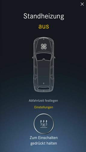

Hallo, seit ein paar Tagen zeigt die App immer an, dass die Standheizung an ist. Neustart brachte nix. Kennt das jemand?

Leider musste ich heute früh das gleiche Problem feststellen. Ich weiß nicht ob das noch jemand hat, aber das Symbol der Standheizung ist bei mir in der App (IOS) komplett verschwunden.
Dann hoffe ich mal das die das schnell fixen werden.
Habe gerade mit MB telefoniert, die haben gestern/heute den server ausgeschaltet, da mehrere tausend anfragen kamen (bei den Temperaturen nicht verwunderlich) und die Fehlersuche sich mit den anfragen erschwert.
Ist ein serverfehler, die Kommunikation läuft an sich fehlerfrei. Server antwortete in den letzten Tagen nicht, aktuell kommt eben „senden fehlgeschlagen“.
MB arbeitet dran, Standheizung manuell oder per funk einschalten geht natürlich weiterhin. Soll bald behoben werden, arbeiten mit Hochdruck an der beseitigung.

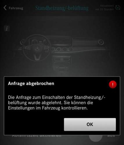

Bei mir sagt seit ein paar Tagen, wenn ich die Standheizung an machen möchte :
„Anfrage zum Einschalten wurde abgelehnt. Sie können die Einstellungen im Fahrzeug überprüfen“
Obwohl ich nix verstellt habe. Das komische an der Sache ist noch, das die Shz gestartet wird im Auto aber ich halt durch die App noch denke sie sei aus und mehrere Versuche starte bis ich aufgebe aufgrund keiner Rückmeldung.
Die richtige MercedesMe App sagt mir noch nicht einmal was, die springt einfach auf aus um ohne Fehlermeldung.

@sascha0181 schrieb am 18. März 2018 um 08:43:02 Uhr:
Bei mir seit gestern genau dasselbe.
Dann könnte der Fehler ja wiedermal bei MB auf dem Server zu finden sein.
Bei mir gehts Zeiten programmieren auch nicht mehr. Verbindung fehlgeschlagen, mit beiden Apps.
Aber sofort Einschalten geht noch. Die SH läuft jetzt im Wagen, aber die App sagt, SH ist aus.
Also liegt es am Server bei MB....
Und nicht jeder von uns wird über den gleichen Server bedient werden, schätze ich mal. Drum gehts bei einem und beim anderen nicht.
Die App sagt auch „aktualisiert vor einem Tag“. Da wird er hält abgestürzt sein.

Remote Daten für mein Fahrzeug stehen z.Zt. nicht zur Verfügung.
Ich habe auch heute erneut per e-mail 2x eine Info wegen der Standheizung erhalten:
"...ein Kommando zur Konfiguration der Standheizung/-belüftung wurde an das Fahrzeug gesendet, aber es wurde nicht erfolgreich ausgeführt.
Sie können die Einstellungen im Fahrzeug überprüfen.
Weitere Informationen erhalten sie bei Mercedes me connect unter https://connect.mercedes.me oder in der Mercedes me connect App.
Mit freundlichen Grüßen
Mercedes me connect"
Seit gestern gehts bei mir auch nicht über die Me App... wenigstens hatte alexa noch funktioniert... heute geht auch das nicht mehr...
in der app ist die funktion doch neu, oder? - bestimmt noch kinderkrank...
bei unserem C238 leider seit gestern dasselbe prob-zumindest lief die Standheizung obwohl jeweils Fehlermeldung in beiden Apps :-(
Mittlerweile geht alles wieder
Bei mir auch, hab eben für morgen früh ne Startzeit aktiviert und sofort die Rückmeldung vom Auto bekommen.
es gab einen Serverausfall, der anscheinend gestern Nachmittag angefangen hat.
Gemerkt hat man es an folgenden Fehlern:
- Standheizungs Fehler
- Falscher Kilometerstand und Tankfüllstand
- Falsche Fahrzeugposition
- Eventuell auch Probleme beim zurücksetzen oder verifizieren der Handynummer via SMS
Kollegen aus Stuttgart sind mit Hochdruck dran. Kann leider nicht sagen wie der Stand jetzt aktuell ist.
